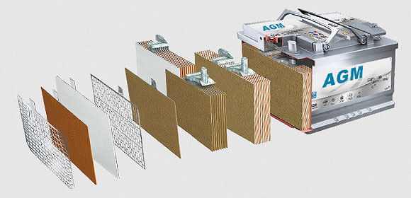

Ắc quy ô tô có nhiều kích cỡ và nhiều loại. Theo tạp chí Consumer Reports, ắc quy AGM (Absorbent Glass Mat – tấm cách sợi thủy tinh) đắt tiền có tuổi thọ lâu dài, sạc nhanh, tích điện tốt và không bị tụt áp khi để lâu.
