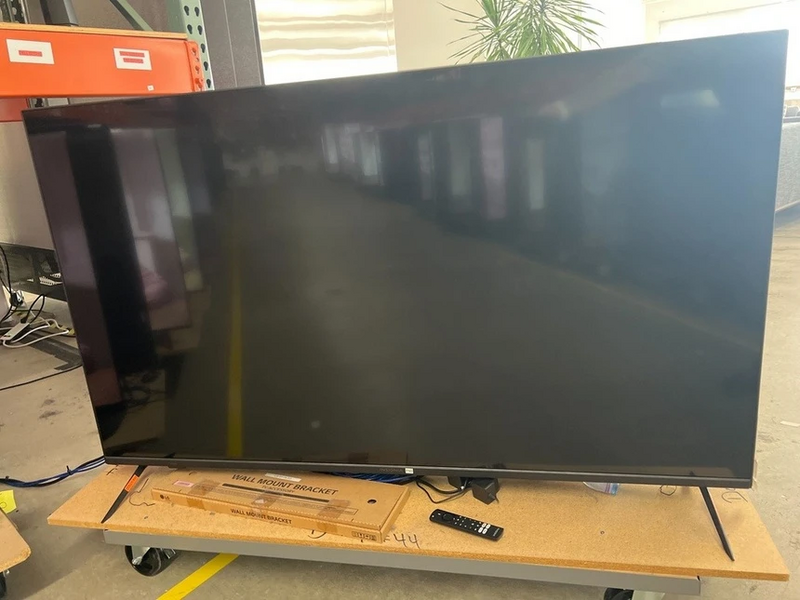

Một mẫu TV dùng công nghệ chiếu sáng cạnh (edge-lit) bị hỏng đèn nền dù vẫn lên nguồn. Ảnh: Rtings.

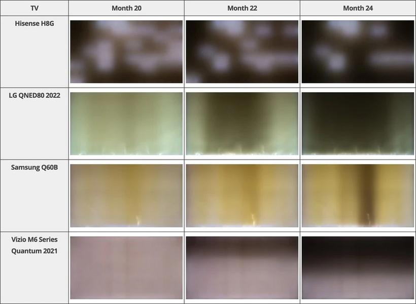

Tình trạng hỏng đèn nền ngày càng nghiêm trọng trên một số TV sau 2 năm thử nghiệm. Ảnh: Rtings.
Sau hơn 2 năm thử nghiệm, các mẫu TV LED có đèn nền ảnh hưởng nặng nhất gồm Hisense H8G (công nghệ full-array), LG QNED80 2022, Samsung Q60B QLED (đều dùng edge-lit) và Vizio M6 Series Quantum 2021 (direct-lit).
Theo Rtings, nhiều khả năng người dùng 4 model này đã sửa hoặc mua TV khác, bởi đèn nền hao mòn đến mức gần như không thể xem được.

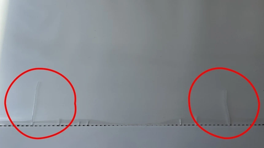

Tấm dẫn sáng bị nứt trên Samsung AU8000 dùng công nghệ chiếu sáng cạnh. Ảnh: Rtings.

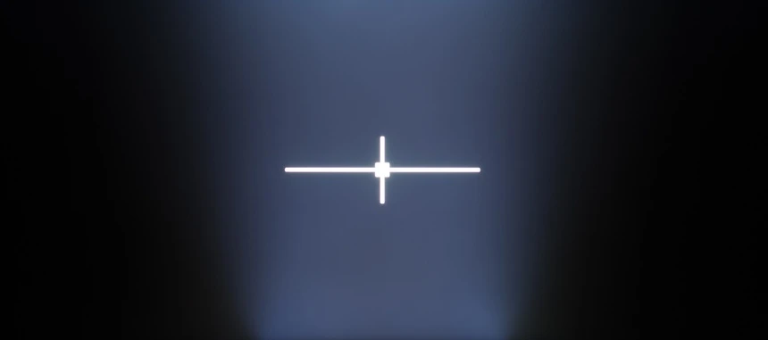

Một số TV dùng công nghệ chiếu sáng cạnh, trang bị local dimming xuất hiện tình trạng vùng chiếu sáng quá rộng dù chỉ xuất hiện một vật thể sáng nhỏ trên màn hình. Ảnh: Rtings.

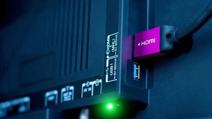

Một số cổng kết nối thông dụng trên TV. Ảnh: Shutterstock.
Nhiều người có xu hướng giữ TV trong thời gian dài trước khi thay thế. Do đó, TV tích hợp nhiều cổng HDMI có thể giảm phiền phức khi nhu cầu kết nối cao hơn trong tương lai.
