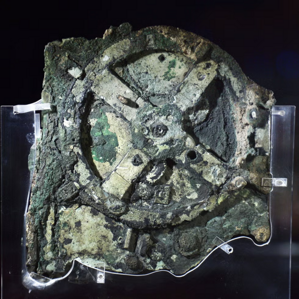

Mãi đến năm 1900, một nhóm thợ lặn hái bọt biển tình cờ phát hiện xác tàu khi trú bão tại Antikythera. Một thợ lặn, Elias Stadiatis, ban đầu tưởng thấy “xác người và ngựa” nhưng hóa ra là các bức tượng đồng và đá cẩm thạch. Dưới sự hỗ trợ của chính phủ Hy Lạp, nhóm thợ lặn đã trục vớt được nhiều hiện vật, bao gồm Cơ chế Antikythera – một khối bánh răng phủ đầy cặn biển, theo Smithsonian Magazine. Hiện lưu giữ tại Bảo tàng Khảo cổ Quốc gia ở Athens, chỉ 1/3 thiết bị (82 mảnh vỡ) được tìm thấy, phần còn lại đã mất dưới biển.

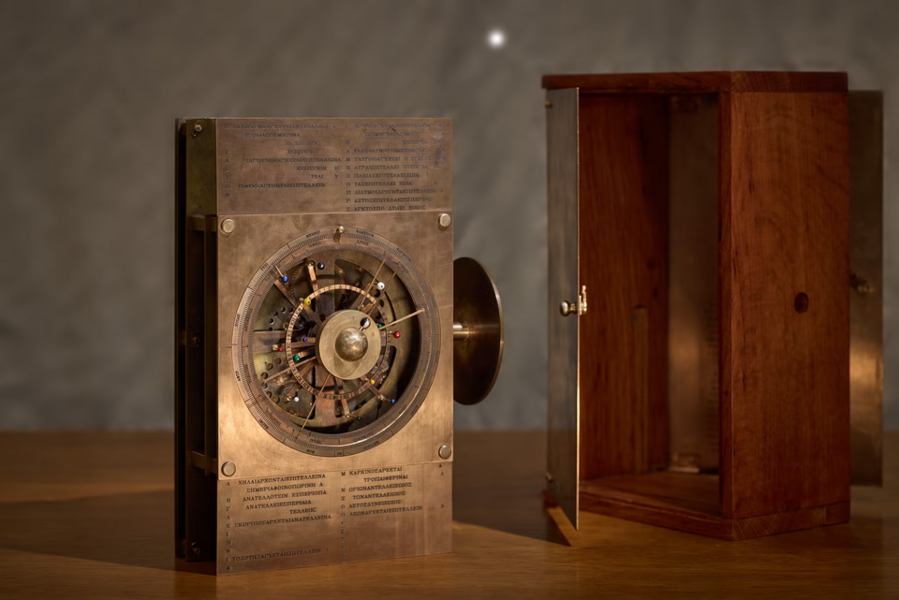

Cơ chế Antikythera là minh chứng cho sự tinh xảo của người Hy Lạp cổ, với các bánh răng được gia công chính xác đến từng milimet bằng máy tiện đứng và khoan cung, theo Nature. Thiết bị có kích thước như hộp giày, gồm:
Để tái hiện chuyển động không đều của mặt trăng (nhanh hơn ở điểm cận địa, chậm hơn ở điểm viễn địa), thiết bị sử dụng bánh răng lệch tâm và cơ chế chốt-rãnh, theo Scientific Reports. Tony Freeth, giáo sư danh dự tại Đại học College London, nhấn mạnh rằng mức độ chính xác này “hoàn toàn chưa từng thấy” trong thế giới cổ đại, vốn chỉ biết đến bánh răng thô sơ từ cối xay, theo The Guardian.

Woan, sử dụng thống kê Bayesian, phân tích một bánh răng bị vỡ với khoảng 80 lỗ còn lại. Ông kết luận bánh răng này có khả năng chứa 354 lỗ (tương ứng lịch âm 354 ngày) hơn là 365 lỗ (lịch dương), với xác suất cao gấp 299 lần, theo The Horological Journal (7/2024). Điều này gợi ý thiết bị có thể chỉ là mô hình giáo dục hoặc đồ chơi, vì lịch âm kém chính xác hơn lịch thiên văn phức tạp trong các bộ phận khác của cơ chế.
Hơn nữa, nghiên cứu mới chỉ ra rằng các bánh răng có răng hình tam giác, dễ gây kẹt hơn răng hình thang hiện đại, làm giảm độ tin cậy khi vận hành lâu dài, theo New Scientist. Nếu đúng, Cơ chế Antikythera có thể không phải công cụ thực tế mà là sản phẩm biểu diễn cho giới quý tộc hoặc trường học, theo Woan’s paper.

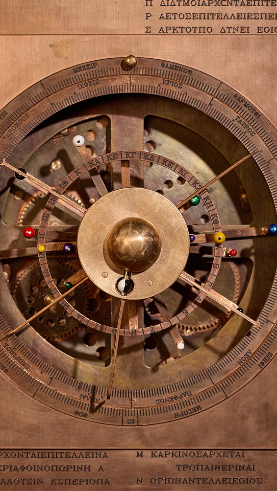

- Mặt trước: Một tay quay theo dõi chuyển động của mặt trời, mặt trăng và năm hành tinh (Sao Thủy, Sao Kim, Sao Hỏa, Sao Mộc, Sao Thổ) trong cung hoàng đạo, cùng lịch Hy Lạp và Ai Cập.
- Mặt sau: Hai mặt số tính toán nhật thực, nguyệt thực và chu kỳ âm lịch, cộng thêm một mặt số nhỏ ghi dấu các sự kiện thể thao như Thế vận hội Olympic.
