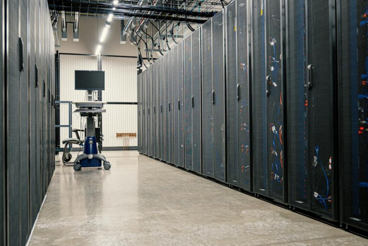

Hệ thống phân loại cấp độ trung tâm dữ liệu
Hệ thống Phân loại Bậc cung cấp một tiêu chuẩn quốc tế nhất quán và khách quan cho hiệu suất của trung tâm dữ liệu. Được thiết kế bởi Viện Uptime vào năm 2005, hệ thống này đặt ra các tiêu chuẩn bậc trung tâm dữ liệu để tạo ra bốn bậc dự phòng trung tâm dữ liệu riêng biệt: Tier 1 Bậc I, Tier 2 Bậc II, Tier 3 Bậc III và Tier 4 Bậc IV . Mỗi bậc được xác định chặt chẽ dựa trên nhiều yếu tố, bao gồm mức dự phòng trung tâm dữ liệu, đảm bảo thời gian hoạt động, chuyên môn của nhân viên, giao thức bảo trì, v.v.Các cấp bậc của Viện Uptime được thiết kế để cung cấp thông tin chi tiết về hiệu suất tối thiểu và tính khả dụng dự kiến của các trung tâm dữ liệu trong một cấp bậc. Các tiêu chuẩn này được các nhà cung cấp trung tâm dữ liệu sử dụng rộng rãi để tự đánh giá và xác định khả năng của họ xung quanh thời gian hoạt động và dự phòng. Khả năng của một trung tâm dữ liệu tăng dần khi bạn chuyển từ Cấp I, cấp có độ tin cậy thấp nhất, sang Cấp IV, cấp có độ tin cậy cao nhất. Mỗi cấp bao gồm các yêu cầu của cấp trước đó khi bạn di chuyển lên bậc thang cấp bậc. Hiểu được khả năng ở mỗi cấp có thể giúp bạn điều chỉnh nhu cầu của mình với một trung tâm dữ liệu được trang bị phù hợp.
Trung tâm dữ liệu Tier I là gì?
Ở cấp độ cơ bản nhất, trung tâm dữ liệu Tier 1 không mở rộng bất kỳ bảo đảm nào về tính dự phòng cho bất kỳ hệ thống quan trọng nào. Ở mức tối thiểu, Viện Uptime yêu cầu trung tâm dữ liệu phải cung cấp UPS; không gian được chỉ định cho các hệ thống CNTT; thiết bị làm mát chuyên dụng chạy ngoài giờ làm việc; và máy phát điện. Cơ sở hạ tầng này sử dụng một đường dẫn phân phối duy nhất cho môi trường và chỉ cung cấp điện và khả năng làm mát để hỗ trợ trung tâm dữ liệu ở mức tải CNTT tối đa. Việc thiếu tính dự phòng này khiến trung tâm dữ liệu dễ bị tổn thương trước bất kỳ loại gián đoạn nào đã lên kế hoạch hoặc không lên kế hoạch, bao gồm cả bảo trì thường xuyên.Với khả năng phục hồi hạn chế, trung tâm dữ liệu Tier I đảm bảo thời gian hoạt động tối thiểu là 99,671% mỗi năm, tương đương với thời gian ngừng hoạt động tối đa là 28,8 giờ mỗi năm.
