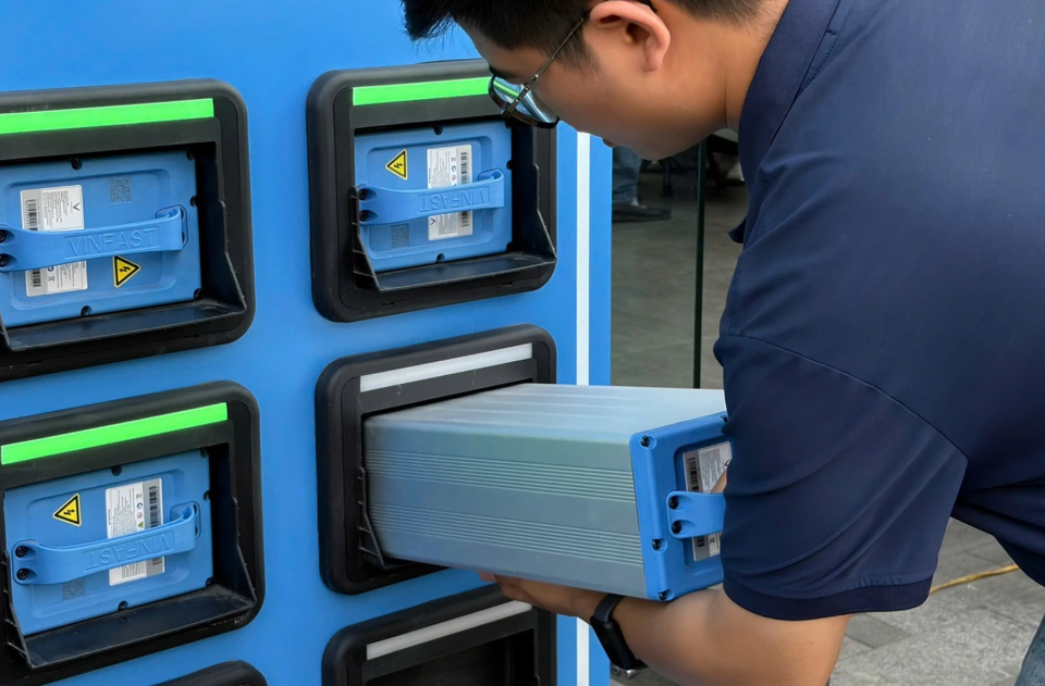

- Pin LFP rời 1,5 kWh: đổi được tại trạm, dùng cho Flazz Max, Evo Lite, Evo, Feliz II, Viper, Kinet.

Một số thông số dùng chung cho pin rời: sạc đầy tại nhà khoảng 4 giờ 30 phút (thực tế thường lâu hơn), không có sạc nhanh, đổi pin tại trạm mất vài phút với phí 9.000 đồng mỗi lần. VinFast miễn phí đổi pin tối đa 20 lần mỗi tháng đến 30/06/2028, và miễn phí sạc tại nhà hoặc trạm V Green cho xe chính chủ đến 31/05/2027. Thuê pin theo báo chí là 175.000 đồng mỗi tháng cho 1 pin, 300.000 đồng cho 2 pin, cần xác nhận lại với đại lý.

- Với pin rời dùng đế sạc: mỗi đế dùng một ổ cắm để tránh quá tải, không che quạt tản nhiệt, đặt xa tường và nơi chật hẹp. Trạm đổi pin công cộng V Green được xây theo chuẩn an toàn.

- Pin rời khá nặng. Viper công bố 12,5 kg mỗi pin, nên cần xách cẩn thận, tránh làm rơi hay va đập mạnh.
