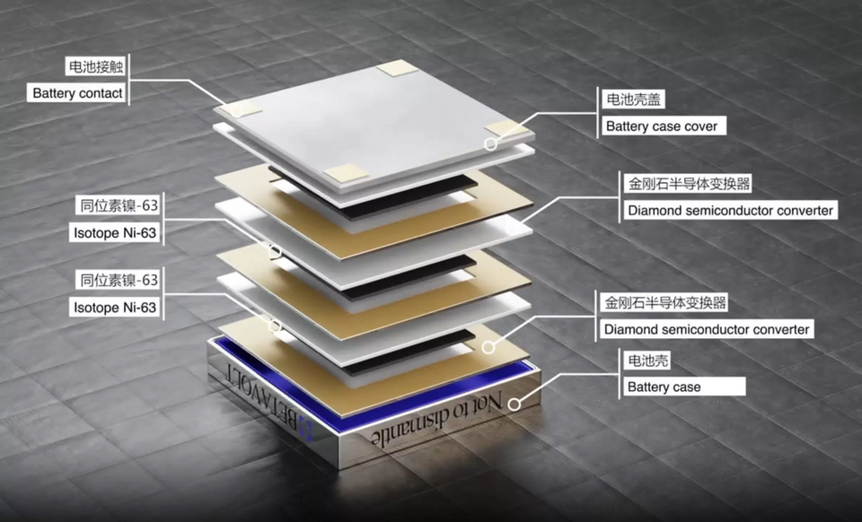

Hành trình của BV100 bắt đầu từ năm 2024, khi Betavolt công bố đây là pin hạt nhân đầu tiên tích hợp công nghệ bán dẫn kim cương thế hệ thứ tư của Trung Quốc. Sản phẩm tận dụng năng lượng từ quá trình phân rã phóng xạ của lõi niken-63 (Ni-63), một đồng vị có chu kỳ bán rã hơn 100 năm. Lõi dày 2 micron được kẹp giữa hai lớp bán dẫn kim cương dày 10 micron, chuyển đổi hiệu quả năng lượng phân rã thành điện năng. Thiết kế mô-đun của BV100 cho phép kết nối nhiều đơn vị theo kiểu song song hoặc nối tiếp, tạo ra các loại pin với kích thước và công suất linh hoạt.

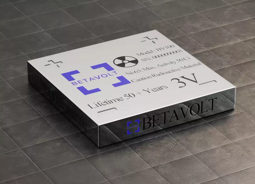

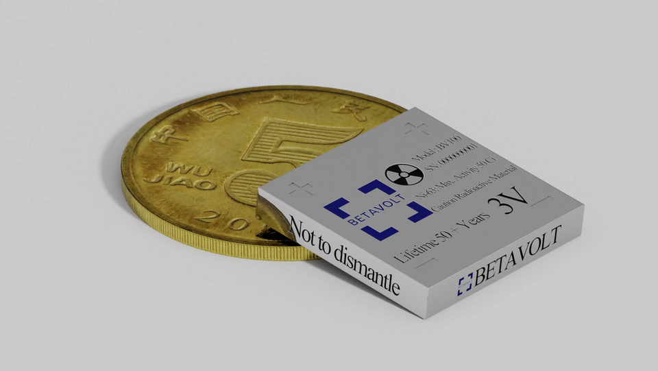

Với kích thước nhỏ gọn (15 x 15 x 5 mm), BV100 cung cấp công suất 100 microwatt ở mức điện áp 3V. Dù chưa đủ mạnh để cấp năng lượng cho các thiết bị tiêu tốn nhiều điện như smartphone hay laptop, Betavolt kỳ vọng việc ghép nhiều pin sẽ đáp ứng nhu cầu lớn hơn. Công ty dự kiến ra mắt phiên bản 1 watt vào cuối năm 2025, mở ra ứng dụng từ điện tử tiêu dùng đến drone bay liên tục không cần sạc.

Công nghệ betavoltaic của BV100 đánh dấu sự khác biệt lớn so với các thiết kế pin hạt nhân cũ từ thời Chiến tranh Lạnh, vốn dựa vào máy phát nhiệt điện (thermoelectric generators) cồng kềnh, đắt đỏ và nóng, chỉ phù hợp cho ứng dụng hàng không vũ trụ. Thay vào đó, BV100 tạo ra điện từ các hạt beta (electron năng lượng cao) phát ra trong quá trình phân rã phóng xạ, mang lại giải pháp an toàn và gọn nhẹ hơn ngay cả khi gần cơ thể người.
