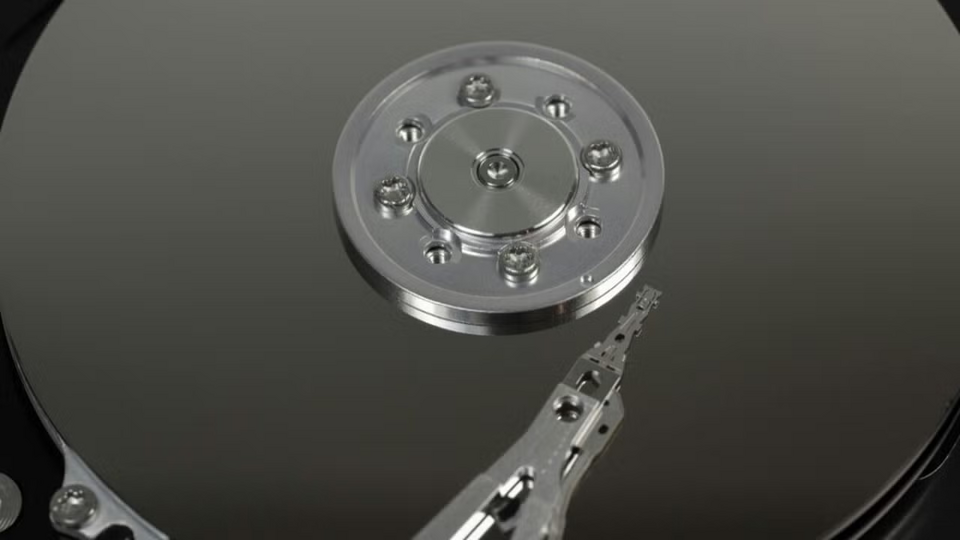

Khác với ổ cứng truyền thống (HDD) sử dụng vật liệu từ tính và đầu ghi từ để thay đổi thuộc tính lưu trữ, công nghệ ổ cứng phân tử (Molecular HDD) lưu và xử lý dữ liệu bằng các phân tử nhỏ. Cụ thể, nhóm nghiên cứu sử dụng 200 phân tử Ru LPH tự lắp ráp thành một lớp màng đơn (SAM), trong đó các ion ruthenium chuyển đổi giữa trạng thái oxy hóa-khử (redox) và tích tụ ion. Sự thay đổi này làm biến đổi độ dẫn điện của vật liệu, được ghi/đọc bằng đầu tip AFM dẫn điện (C-AFM) có bán kính 25nm. Mỗi đơn vị lưu trữ đạt 96 trạng thái dẫn điện, tương đương 6-bit dữ liệu, giống với công nghệ NAND đa cấp (multi-level cell).
Hệ thống không cần từ trường mạnh hay làm nóng vật liệu, nên tiêu thụ năng lượng cực thấp, ở mức pW/bit cho việc đọc/ghi – rất hiệu quả cho lưu trữ quy mô lớn. Tuy nhiên, các nhà khoa học dự kiến áp dụng công nghệ này vào ổ cứng dạng đĩa quay với đế kính, nên tổng mức tiêu thụ năng lượng thực tế (bao gồm động cơ quay) có thể tương đương HDD truyền thống.

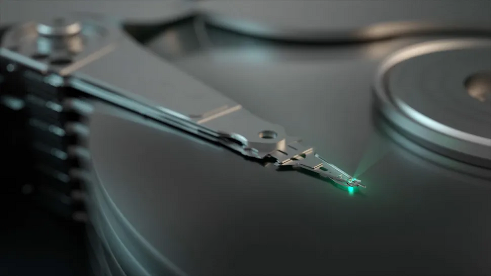

Lớp SAM dày khoảng 2,54nm, và nếu mỗi phân tử Ru LPH có kích thước vài nanomet, 200 phân tử chiếm diện tích khoảng 10-20nm chiều rộng và dài. Tính toán đơn giản cho thấy mật độ lưu trữ đạt khoảng 9,6 Gbit/inch² (tương đương 1,49 TB/inch²), gần với mục tiêu của HDD truyền thống sử dụng công nghệ ghi hỗ trợ nhiệt (HAMR) và vật liệu dạng mẫu (BPM). Các ổ HDD HDMR dự kiến đạt dung lượng trên 120TB vào thập niên 2030. Tuy nhiên, con số này cần được kiểm chứng thêm, vì phép tính đơn giản có thể chưa chính xác hoàn toàn.
Dù vậy, với tốc độ phát triển của HDMR – công nghệ đã được các nhà sản xuất HDD hiểu rõ và đang tiến tới thương mại hóa – Molecular HDD có nguy cơ trở nên lạc hậu khi đủ trưởng thành để ứng dụng thực tế.
