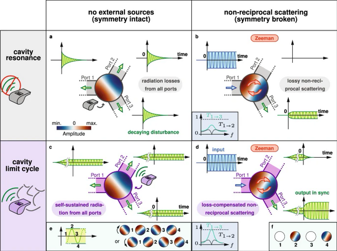

Thiết bị được phát triển bởi các nhà khoa học đến từ Đại học ETH Zurich và Viện Công nghệ Liên bang Thụy Sĩ Lausanne. Đó là một khoang hình đĩa với 3 cổng cách đều nhau, mỗi cổng có thể gửi hoặc nhận âm thanh.
Ở trạng thái không hoạt động, âm thanh truyền từ cổng 1 có thể nghe được ở cổng 2 và 3 với âm lượng bằng nhau. Sóng âm cũng phản xạ trở lại cổng 1 dưới dạng tiếng vang. Tuy nhiên, khi một hệ thống được bật lên, chỉ có người ở cổng 2 nghe thấy âm thanh ở cổng 1.
Bí quyết của thiết bị này thực ra khá đơn giản. Bạn chỉ cần thổi một luồng khí xoáy vào khoang với tốc độ và cường độ nhất định, cho phép sóng âm đồng bộ theo một mô hình lặp. Điều đó không chỉ dẫn sóng âm theo một hướng duy nhất mà còn cung cấp cho nó nhiều năng lượng hơn. Bằng cách này, sóng âm không bị tiêu tán mà luôn giữ được năng lượng ban đầu của mình.

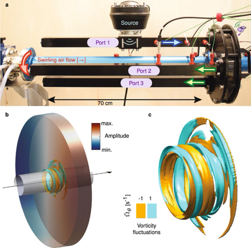

Giải pháp của ông vừa khéo léo vừa đơn giản. Hãy tưởng tượng một khoang hình đĩa, qua đó không khí được thổi với cường độ vừa phải để tạo ra âm thanh như tiếng còi. Nhưng đây không phải là tiếng còi thông thường. Thay vì tạo ra sóng dừng, nơi âm thanh dội lại bên trong không gian, tiếng còi này tạo ra các luồng sóng xoáy.
Nhóm nghiên cứu của giáo sư Noiray đã dành nhiều năm để nghiên cứu cơ học chất lỏng đằng sau con sóng xoáy này. Sau đó, họ mới tạo ra thiết bị với ba đường dẫn, hay ống dẫn sóng, được sắp xếp theo hình tam giác.
Khi sóng âm đi vào ống dẫn sóng đầu tiên, nó sẽ truyền đi trơn tru qua bộ tuần hoàn đến ống dẫn sóng thứ hai. Nhưng nếu âm thanh cố gắng đi vào qua ống dẫn sóng thứ hai, nó không thể quay trở lại. Nó bị ép vào đường dẫn thứ ba, riêng biệt, đảm bảo rằng âm thanh chỉ di chuyển theo một hướng.
Nhóm nghiên cứu đã thử nghiệm thiết kế của họ với sóng âm ở tần số khoảng 800 Hertz, và nó đã hoạt động. Sóng âm không chỉ truyền về phía trước mà không phản xạ ngược lại, mà thậm chí còn mạnh hơn trước, nhờ vào sự gia tăng năng lượng từ các dao động tự thân của máy tuần hoàn.
