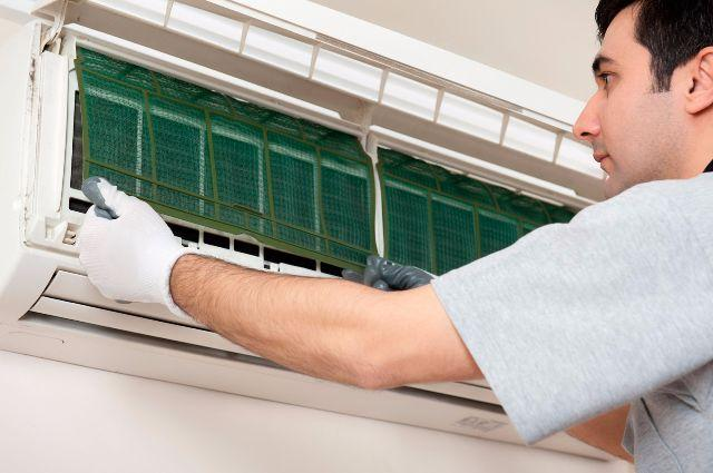

1. Điều hòa Hitachi bị bám bẩn quá nhiều Đối với các loại điều hòa mới lắp thì sẽ không xảy ra tình trạng này do lưới lọc còn mới. Tuy nhiên đối với những thiết bị đã sử dụng lâu mà không được vệ sinh và bảo dưỡng định kỳ sẽ gặp phải tình trạng bụi bẩn sẽ bám và tích tụ trên lưới lạnh, khiến hơi lạnh không thoát được ra ngoài. Điều hòa hút gió vào và đẩy gió ra ít hơn nhưng công suất tiêu thụ lại cao hơn bình thường, một dấu hiệu có thế nhận thấy là điều hòa phát ra tiếng ồn to hơn. Điều này dẫn đến tình trạng điều hòa Hitachi không mát và còn khiến tiền điện tăng cao.
Vì sao điều hòa Hitachi không mát? Cách khắc phục tình trạng điều hòa Hitachi không mát?

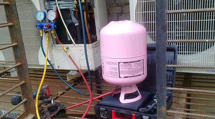

Vệ sinh định kỳ điều hòa (Nguồn: Mạng xã hội) Để khắc phục tình trạng điều hòa Hitachi không mát do bị bám bẩn, bạn nên tiến hành vệ sinh và bảo dưỡng máy lạnh định kỳ để đảm bảo chất lượng không khí cũng như tiết kiệm chi phí tiền điện cho gia đình. 2. Điều hòa Hitachi hết gas hoặc thiếu gas Việc lắp ráp không đúng tiêu chuẩn có thể dẫn đến đường ống dẫn gas bị rò rỉ hoặc sử dụng lâu ngày không nạp gas khiến cho điều hòa không thể bơm gas lỏng đến dàn lạnh để tiêu thụ nhiệt lượng trong phòng, có thể gió vẫn thổi ra từ điều hòa nhưng lại không cảm nhận được hơi lạnh. Đây là một tình huống khá phổ biến khi điều hòa Hitachi không mát, dấu hiệu thường thấy khi gặp tình trạng này là xuất hiện tuyết ở van ống nhỏ của dàn nóng, áp suất bình thường cao hơn áp suất trên nén. Và nếu bạn sử dụng máy lạnh đời mới, nó sẽ tự động tắt và báo lỗi trên dàn lạnh sau 10-15 phút.

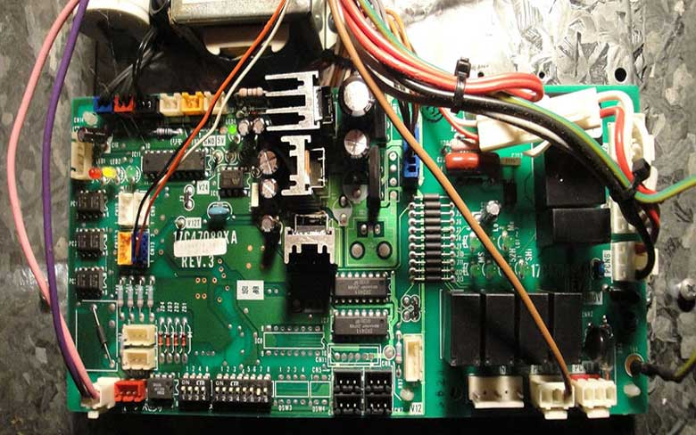

Bơm gas cho điều hòa (Nguồn: Mạng xã hội) Để khắc phục tình trạng này là bạn nên gọi thợ đến để kiểm tra xem điều hòa Hitachi còn đủ gas hay không? Nếu thiếu hoặc hết gas, thợ sửa điều hòa sẽ giúp bạn bơm đủ lượng gas cần để máy hoạt động trở lại như bình thường. 3. Điều hòa Hitachi bị hỏng tụ điện, bảng mạch Khi để điều hòa hoạt động quá công suất hoặc để nhiệt độ quá thấp (dưới 20 độ) có thể dẫn đến tình trạng bị hỏng tụ điện, bảng mạch. Nặng hơn là có thể dẫn đến việc hỏng máy nén. Điều này dẫn đến tình trạng điều hòa Hitachi vẫn chạy nhưng không mát.
Bo mạch điều hòa (Nguồn: Mạng xã hội) Để khắc phục tình trạng này phải đòi hỏi yêu cầu về chuyên môn kỹ thuật cao, vì vậy bạn nên liên hệ với những trung tâm sửa chữa để được hỗ trợ và xử lý các bộ phận, linh kiện bị hỏng kịp thời. Sau khi khắc phục được tình trạng này, bạn nên để nhiệt độ điều hòa Hitachi phù hợp (25-27 độ C) tránh bị quá tải, nếu nóng quá có thể sử dụng thêm quạt gió để hỗ trợ làm mát. 4. Điều hòa Hitachi không đủ công suất Đây là nguyên nhân thường gặp làm điều hòa Hitachi không mát trong quá trình sử dụng. Khi công suất điều chênh lệch quá nhiều so với diện tích phòng sẽ khiến điều hòa dễ hư hỏng và tiêu thụ nhiều điện năng. Để khắc phục tình trạng này, bạn nên lựa chọn điều hòa phù hợp với không gian và diện tích lắp đặt. - Đối với phòng dưới 15m2 nên dùng máy lạnh có công suất là 9000 BTU. - Đối với phòng từ 15 - 20m2 nên chọn mua máy lạnh có công suất hoạt động là 12000 BTU. - Đối với phòng từ 20 - 30m2 nên chọn máy lạnh có công suất là 18000 BTU. - Đối với phòng từ 30 - 40m2 nên chọn mua có công suất 24000 BTU.
