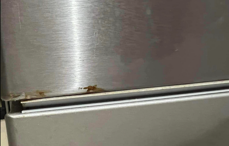

Bạn đã nhìn thấy vệt gỉ chưa? Một nhược điểm lớn nhất của máy rửa bát Bosch chính là bị gỉ vỏ, chính xác là gỉ mép cánh cửa bên ngoài. Dù bạn ở nhà chung cư hay nhà đất, sau một thời gian sử dụng sẽ bỗng nhiên bạn nhìn thấy những vết gỉ này loang dần ra. Tuy không phải là vấn đề lớn nhưng về thẩm mỹ, nhìn rất khó chịu.

Tôi đã mất công tìm hiểu khá nhiều. Săm soi cả vết gỉ và đưa ra kết luận như dưới đây:
Chúng ta đều biết chất liệu vỏ máy rửa bát Bosch là thép không gỉ. Tuy nhiên, bề mặt của nó được phủ một loại chất liệu nhất định để cải thiện tính thẩm mỹ và khả năng chống ăn mòn:
  • Lớp phủ chống vân tay (Anti-Fingerprint Coating), thường là các hợp chất polyme hoặc silicone, đôi khi có thêm oxit kim loại. Khi lớp này bị mòn hoặc trầy xước, thép bên dưới sẽ tiếp xúc với không khí và hơi nước, dễ bị oxy hóa và gỉ.
  • Lớp phủ nano (Nano-Coating), có thể là silica hoặc polyme siêu nhỏ. Lớp này mỏng, dễ bong tróc khi bị chà xát thường xuyên hoặc chịu tác động nhiệt, đặc biệt tại mép cửa.
  • Lớp mạ mỏng (PVD - Physical Vapor Deposition) thường sử dụng các kim loại như titan hoặc crom, được lắng đọng qua quy trình bay hơi vật lý. Nhược điểm dễ bị bong hoặc trầy xước ở các mép hoặc góc cạnh.
  • Lớp oxit tự nhiên (Passivation Layer) - lớp oxit crom tự nhiên hình thành trên thép không gỉ để chống oxy hóa. Nếu lớp oxit này bị trầy xước hoặc không đồng đều, phần thép bên dưới sẽ bị oxy hóa và dẫn đến gỉ sét.
Nhiều khả năng lớp phủ trên bề mặt máy rửa bát Boschlà lớp phủ chống vân tay (Anti-Fingerprint) hoặc lớp phủ nano, do đặc tính dễ bị tổn thương tại các mép và góc. Khi lớp này bị mòn hoặc bong tróc, thép không gỉ bên dưới tiếp xúc với hơi nước và không khí, dẫn đến hiện tượng gỉ sét.
Làm sao để xử lý vết gỉ❓
Dùng miếng rửa bát có mặt nhám cọ mạnh vào vết rỉ, khi đã sạch vết rỉ thì lớp mạ bên ngoài cũng bong ra, hãy dùng sơn bóng sơn móng tay quét lên chỗ vừa cọ để tránh lớp mạ bị hở nước dễ luồng vào.
Làm sao để ngăn ngừa❓
Khi úp chén vào máy sẽ bị đọng nước bên trong và ngoài cửa lâu ngày sẽ bị rỉ sét. Hãy lau khô sau khi úp chén bát.
