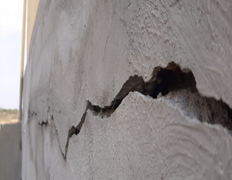

Nguyên nhân khiến tường bị nứt​
Tường bị nứt là tình trạng trên tường nhà đột nhiên xuất hiện một vài hay nhiều vết nứt kỳ lạ. Đây là một trong những khiếm khuyết rất thường gặp trong các công trình xây dựng như nhà ở, căn hộ, văn phòng,... Có một số nguyên nhân khiến cho tường bị nứt.
  • Nứt tường do bị lún theo thời gian: Theo thời gian, nền móng của ngôi nhà có thể bị lún xuống do trọng lượng của công trình, hoặc do sự thay đổi trong cấu trúc đất. Điều này có thể gây ra sự căng thẳng trong kết cấu tường, dẫn đến xuất hiện các vết nứt.
  • Nứt tường do vật liệu xây dựng: Sử dụng vật liệu kém chất lượng hoặc không đúng quy cách trong quá trình xây dựng có thể làm giảm độ bền của tường. Khi gặp phải các yếu tố thời tiết hoặc các tác động từ bên ngoài, tường sẽ dễ dàng bị nứt.
  • Nứt tường do nhà để lâu không sử dụng: Nếu một ngôi nhà không được sử dụng hoặc bảo trì trong một thời gian dài, các vật liệu xây dựng có thể bị xuống cấp. Sự xuống cấp này có thể gây ra các vết nứt trên tường.
  • Nứt tường do bị thấm dột: Khi nước tràn vào nhà hoặc độ ẩm trong nhà quá cao, nước có thể thấm vào tường qua các vết nứt nhỏ hoặc qua các khe hở trong tường. Điều này không chỉ làm yếu cấu trúc của tường mà còn gây ra các vết nứt mới khi tường khô lại và co ngót.
  • Nứt tường do kết cấu tường bị hư hỏng: Khi kết cấu chính của tường bị hư hỏng do các yếu tố như trọng tải quá mức, va đập mạnh, hoặc chất lượng xây dựng kém, tường sẽ bị nứt theo các đường yếu trong cấu trúc.
