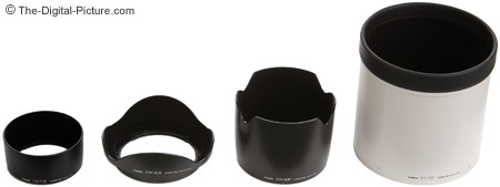

- Va đập mạnh: Những va đập trong quá trình sử dụng máy ảnh có lẽ là khó tránh khỏi trong lúc di chuyển. Để đảm bảo an toàn cho máy ảnh, bạn nên sắm một chiếc túi đựng máy ảnh có tính năng chống va đập để giúp máy an toàn khi có va chạm mạnh. Hiện nay trên thị trường có bán nhiều loại túi đựng máy ảnh ngoài tính năng chống va đập còn được thiết kế bằng chất liệu không thấm ướt khi đi mưa. Với máy ảnh DSLR, bạn cũng nên trang bị thêm cho ống kính hai phụ kiện cần thiết đó là kính lọc (UV filter) vừa có tác dụng giảm tia cực tím, chống lóa vừa giúp bảo vệ ống kính khi có va chạm, tránh bị xước bề mặt ống kính; loa che nắng (lens hood) vừa ngăn không cho ánh sáng từ hai bên chiếu vào những thấu kính ngoài cùng gây mờ vừa giúp tránh va chạm trực tiếp vào phần đầu của ống kính dễ gây nứt vỡ.

Một số loại loa che nắng (lens hood) vừa chống nắng chiếu xiên từ hai bên đồng thời bảo vệ ống kính tránh va đập

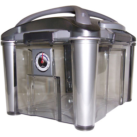

Hiện nay tại các cửa hàng bán máy ảnh đều có bán loại hộp chống ẩm bằng nhựa trong suốt, bên trong được đặt sẵn túi chứa hạt Silicagel rất thuận tiện cho việc bảo quản tránh ẩm. Có hai loại hộp chống ẩm, một loại chỉ đựng sẵn túi chứa hạt Silicagel, loại khác được nhà sản xuất trang bị thêm một đồng hồ ẩm kế giúp bạn dễ dàng theo dõi độ ẩm và phát hiện tình trạng quá ẩm hoặc quá khô.

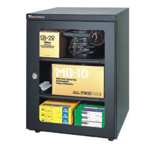

Nếu như bạn quá bận rộn và ít có thời gian quan tâm đến độ ẩm trong hộp bảo quản máy ảnh số, có một thiết bị chuyên dụng khác là tủ chống ẩm chạy bằng điện sẽ giúp bạn luôn luôn yên tâm không phải lo về tình trạng ẩm mốc của thiết bị. Tủ chống ẩm có nhiều dung tích khác nhau từ 8 lít tới 400 lít tùy thuộc số lượng thiết bị bạn muốn bảo quản nhiều hay ít. Cấu tạo tủ chống ẩm thường là vỏ bằng kim loại, mặt trước bằng kính, phía bên trong có núm vặn điều chỉnh mức độ ẩm phù hợp và bên ngoài cửa tủ có đồng hồ ẩm kế giúp bạn dễ dàng theo dõi độ ẩm bên trong tủ. Tủ chống ẩm loại 40 lít được xem là phù hợp với đa số nhu cầu của người dùng máy ảnh số, bạn có thể xếp 1 thân máy và từ 2 tới 3 ống kính cỡ vừa vào chiếc tủ này.

Hộp chống ẩm có đồng hồ ẩm kế

Tủ chống ẩm chuyên nghiệp dùng điện có thể bảo quản thân máy và nhiều ống kính
