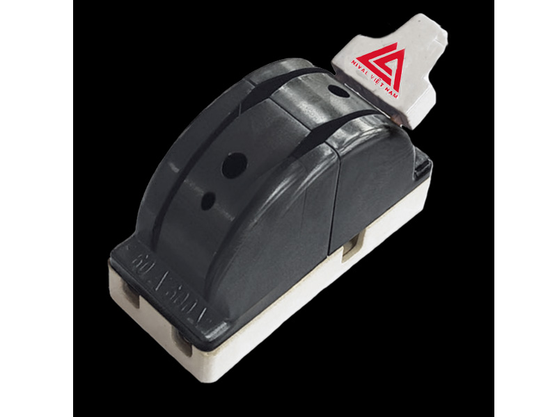

Cầu dao là gì?​
Cầu dao và aptomat khác nhau thế nào?
Cầu dao điện là công tắc điện dùng để bảo vệ mạch điện khi quá tải, ngắn mạch. Vai trò chính của cầu dao: phát hiện dòng điện bị lỗi và ngắt mạch. Cầu dao dùng để đóng cầu dao bằng tay giúp đưa hệ thống điện trở lại trạng thái bình thường. Cầu dao có nhiều kích cỡ khác nhau, vì vậy chúng có thể được sử dụng cho các thiết bị từ thiết bị điện nhỏ nhất đến thiết bị lớn và có thể được sử dụng cho cả hệ thống điện rất kiên cố.

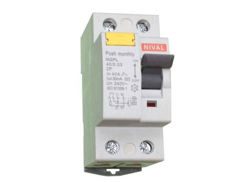

Aptomat là gì?​
Aptomat hay còn gọi là công tắc cũng có chức năng chính là bảo vệ dòng điện quá tải, ngắn mạch trong hệ thống điện. Aptomat được chia thành nhiều chức năng và có nhiều kiểu dáng khác nhau. Vì vậy tùy vào mục đích sử dụng mà người tiêu dùng có thể lựa chọn loại aptomat phù hợp nhất. Và các loại aptomat phổ biến nhất trên thị trường như: CB, MCB, ELCB, ROCB… đáp ứng tốt nhất nhu cầu lựa chọn và sử dụng aptomat.

Cầu dao được lắp đặt đơn thuần để người sử dụng có thể ngắt cầu dao khi lắp đặt hệ thống điện, đi dây hoặc lắp đặt các thiết bị điện trong gia đình. Cầu dao không thể tự động ngắt dòng điện hoặc hệ thống điện khi có sự cố về dòng điện.
Aptomat có nhiều ưu điểm hơn cầu dao. Khi được lắp đặt ở các không gian công trình khác nhau, aptomat thực hiện chức năng ngắt dòng điện, tự động ngắt sự cố khi xảy ra cho các thiết bị điện. Aptomat giúp khắc phục các tình huống cháy nổ xảy ra với các thiết bị điện.
