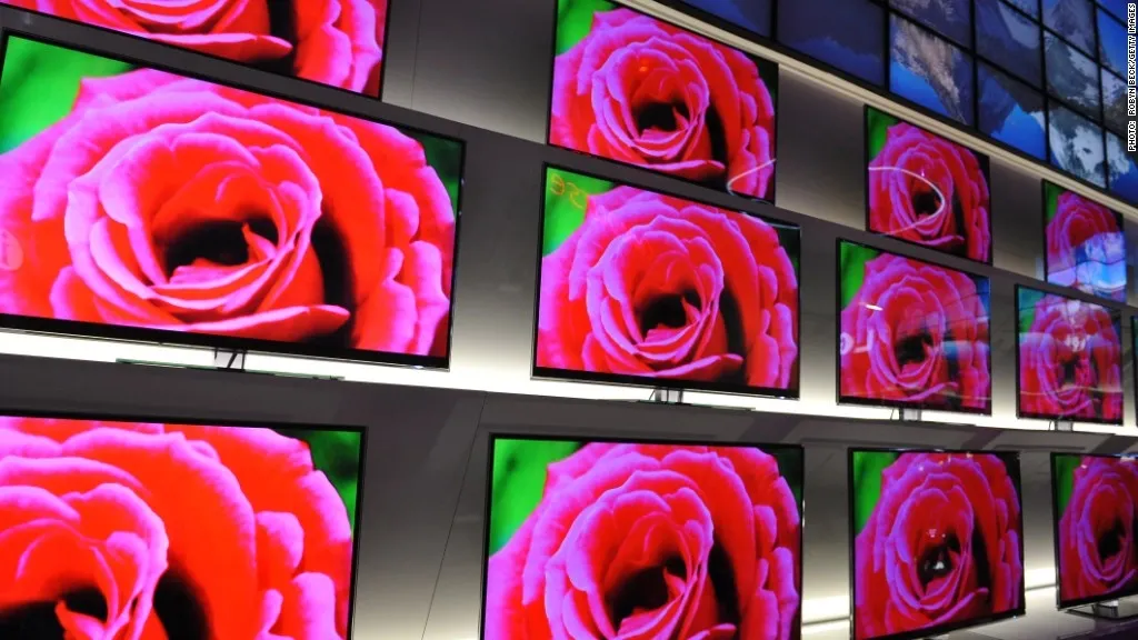

TV Plasma đã thua trong cuộc chiến với TV LCD dù có chất lượng hình ảnh vượt trội. Ảnh: Shutterstock. Cuối tháng 10/2014, CNN Business đăng bài viết nổi bật “Thế giới sắp hết TV Plasma”, tổng hợp lại những sự kiện xảy ra trong giai đoạn cuối cùng của dòng sản phẩm từng được xem là thế hệ TV tương lai. Năm đó, hàng loạt ông lớn trong ngành điện tử tiêu dùng tuyên bố ngừng sản xuất TV Plasma, bao gồm Samsung và Panasonic. Hãng nghiên cứu thị trường IHS dự đoán khi các công ty bán hết lượng hàng tồn kho, thị trường Mỹ sẽ không còn chiếc TV Plasma nào trong mùa mua sắm cuối năm. Một số doanh nghiệp Trung Quốc vẫn còn sản xuất mặt hàng này, nhưng số lượng không lớn và họ không bán tại Mỹ, đồng thời cũng ngưng kinh doanh TV Plasma từ năm 2016. Thế giới chia tay công nghệ màn hình Plasma, cho dù so với LCD - đối thủ cạnh tranh trực tiếp trên thị trường TV tại thời điểm đó – nó mang lại chất lượng hình ảnh vượt trội hơn.
