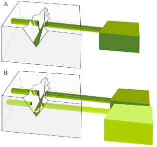

Phương pháp tự liền mạch máu
Tự chữa lành mạch máu là một kỹ thuật chữa lành nhiều vết thương trong đó bê tông được gắn với mạng lưới ống rỗng mang chất chữa lành bên trong nó. Trong khi chọn ống, cần lưu ý rằng chúng trơ về mặt hóa học. Ngoài ra, các ống dài song song này sẽ tạo thành một liên kết tốt với bê tông.
Xi măng phosphat vô cơ (IPC) được ưa chuộng hơn nhiều cùng với ống đất sét. Khi gặp vết nứt trong bê tông, chất chữa lành sẽ rò rỉ do áp suất thủy tĩnh cùng với lực mao dẫn hoặc lực hấp dẫn để bịt kín vết nứt.
Tự phục hồi trong hệ thống mạch máu (A) Một kênh và (B) Nhiều kênh

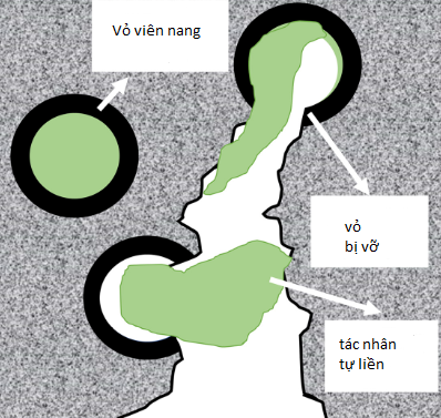

Phương pháp tự phục hồi dựa trên viên nang
Viên nang siêu nhỏ được sử dụng trong kỹ thuật này có thể có hình trụ hoặc hình cầu. Vật liệu vỏ có thể là silica, gốm, thủy tinh, polystyrene hoặc urê-formaldehyd. Hiệu quả chữa lành của phương pháp này phụ thuộc vào ma trận xi măng và tính chất của viên nang nhúng.

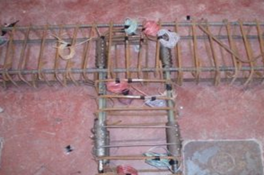

Nhúng phương pháp hợp kim bộ nhớ hình dạng (SMA)
Hợp kim nhớ hình là một loại vật liệu thông minh có thể được sử dụng trong bê tông vì nó có đặc tính độc đáo là xác định hình dạng trước đó ngay cả sau khi trải qua biến dạng. Về cơ bản, chúng phục vụ mục đích tự định tâm.
Các nhà nghiên cứu đã điều tra tác động của việc sử dụng dòng điện để làm nóng dây Hợp kim nhớ hình và sau đó đưa dòng điện đó vào dầm bê tông. Hợp kim nhớ hình được sử dụng cho mục đích cải tạo và được căng trước khi thử nghiệm. Trong các chu kỳ thử nghiệm, tải được cung cấp ở giữa nhịp và biến dạng và nứt được phân tích. Các dây được nung nóng tỏ ra có hiệu quả trong việc sửa chữa vết nứt và đóng các vết nứt.
Thậm chí, hệ thống đa nang có thể được tin cậy. Khi các viên nang này tiếp xúc với nhau và vỡ ra, các thành phần chữa lành được giải phóng và vết nứt được chữa lành. Các tác nhân chữa lành có thể là nhựa epoxy, poly urethane hoặc monome Methyl methacrylate (MMA).
Tự phục hồi dựa trên viên nang
Hợp kim nhớ hình
