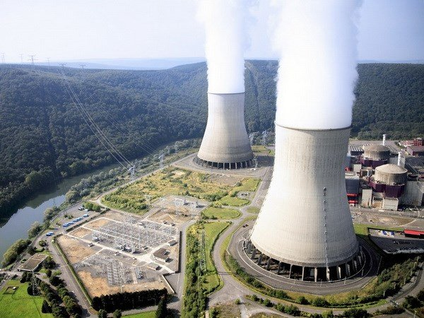

Khi Việt Nam khởi động lại dự án điện hạt nhân, các thông tin về lò phản ứng hạt nhân được quan tâm tìm kiếm. Trong bài viết này, tôi xin giới thiệu về các loại lò phản ứng hạt nhân quan trọng hiện nay.
Trước hết, nên biết lò phản ứng hạt nhân là cơ quan quan trọng nhất của nhà máy điện hạt nhân. Phản ứng dây chuyền hạt nhân diễn ra ở đây và năng lượng được tạo ra bằng phản ứng phân hạch hạt nhân. Nhiệt lượng tạo ra có thể được sử dụng để tạo ra điện. Mục đích chính của lò phản ứng hạt nhân là chứa và kiểm soát năng lượng giải phóng. Uranium được sử dụng làm nhiên liệu trong các lò phản ứng này. Nhiệt tạo ra từ phản ứng hạt nhân được sử dụng để biến nước thành hơi nước, sau đó được chuyển đổi thành điện không chứa carbon bằng tua bin.
