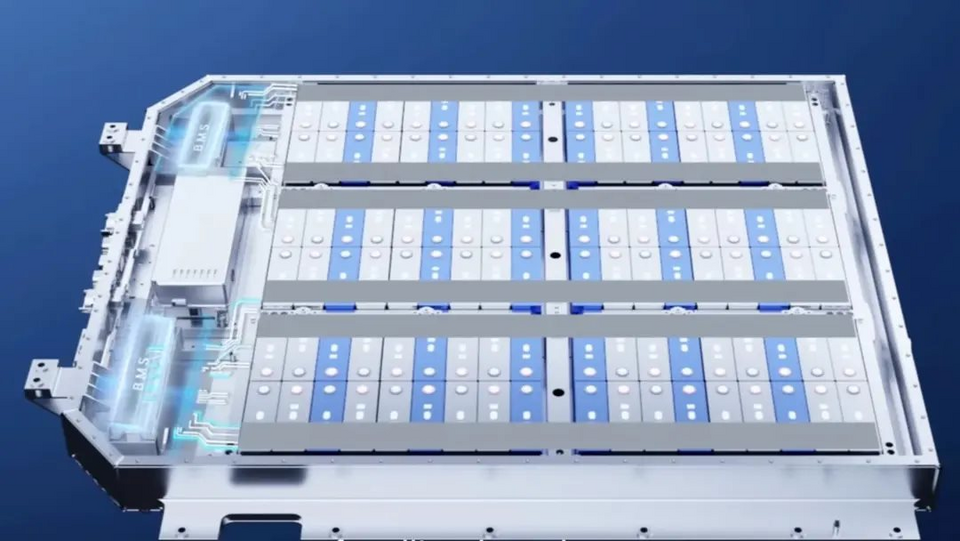

Nền tảng vật liệu và quản lý nhiệt tiên tiến​
Hiệu suất ấn tượng của pin 5C đến từ hàng loạt cải tiến về vật liệu và cấu trúc.
  • Cực dương (cathode) được phủ một lớp bảo vệ chuyên dụng, giúp hạn chế sự phân rã và giảm thất thoát ion kim loại trong quá trình sạc–xả nhanh, từ đó bảo toàn dung lượng pin qua hàng nghìn chu kỳ.
  • Chất điện phân chứa phụ gia thông minh có khả năng phát hiện các vết nứt siêu nhỏ và tự lấp đầy trước khi hư hỏng lan rộng, giúp làm chậm quá trình thoái hóa lâu dài.
  • Màng ngăn được thiết kế với lớp phủ nhạy cảm nhiệt, có tác dụng điều tiết chuyển động ion khi nhiệt độ cục bộ tăng cao, qua đó giảm nguy cơ phản ứng nhiệt ngoài tầm kiểm soát.
Bên cạnh đó, CATL cũng phát triển hệ thống quản lý và làm mát thông minh cho toàn bộ khối pin. Hệ thống này liên tục giám sát nhiệt độ từng khu vực và phân phối chất làm mát chính xác tới các điểm nóng, giúp duy trì sự đồng đều nhiệt giữa các tế bào pin – yếu tố then chốt để kéo dài tuổi thọ tổng thể.
