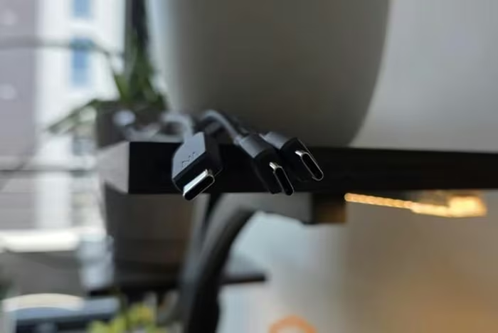

Không phải sợi cáp USB nào cũng giống nhau

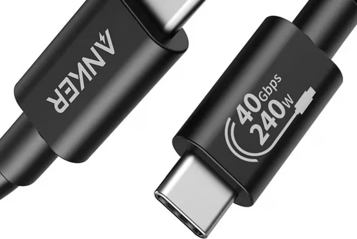

Cách đơn giản nhất để xác định một sợi cáp USB sạc nhanh là kiểm tra các thông tin được in trên vỏ hoặc bao bì sản phẩm. Một số loại cáp chất lượng thường ghi rõ công suất tối đa và tốc độ truyền dữ liệu. Đặc biệt, nếu sản phẩm được chứng nhận bởi USB-IF, nó sẽ đi kèm biểu tượng USB đặc trưng cho biết mức năng lượng tối đa mà sợi cáp có thể đáp ứng. Tuy nhiên, do quy trình chứng nhận tốn kém, không phải nhà sản xuất nào cũng thực hiện bước này. Trong trường hợp đó, người dùng nên tra cứu thông số kỹ thuật trên trang web chính thức của hãng hoặc mô tả sản phẩm khi mua sắm trực tuyến.
Một điểm quan trọng cần lưu ý là sự khác biệt giữa các chuẩn kết nối. Cáp USB-A thường có tốc độ sạc hạn chế hơn so với USB-C. Hiện nay, chỉ có chuẩn USB-C mới hỗ trợ tiêu chuẩn USB Power Delivery (PD) tiên tiến nhất. Trong khi USB-A chỉ đạt công suất tối đa khoảng 100W theo lý thuyết, thì chuẩn USB 4 hiện đại nhất có thể hỗ trợ công suất lên tới 240W, mang lại hiệu suất sạc vượt trội cho các thiết bị công nghệ cao.
Nhiều cáp USB sẽ ghi rõ luôn công suất sạc tối đa
