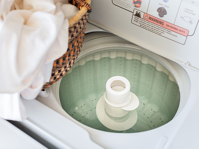

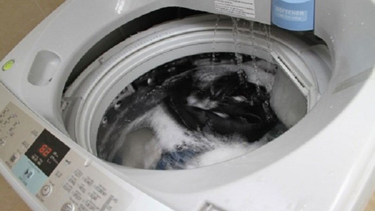

1. Dấu hiệu nhận biết máy giặt không xả được nước
Dấu hiệu đơn giản nhất giúp bạn nhận biết máy giặt gặp lỗi không xả nước là khi đã hết chu kỳ giặt nhưng trong lồng giặt vẫn còn nước. Lỗi này thường gặp ở máy giặt lồng đứng và cũng thỉnh thoảng xảy ra ở máy giặt lồng ngang.Nếu máy giặt nhà bạn đang gặp những dấu hiệu này, hãy tìm hiểu nguyên nhân để có hướng khắc phục phù hợp.

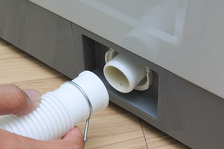

Kiểm tra ống thoát nước (có đủ tiêu chuẩn, có tắc nghẽn hay không)
Bạn hãy tắt máy, ngắt nguồn điện và tìm kiếm đường ống thoát nước có đang bị hư hỏng hay không.Bên cạnh đó, việc lắp đặt đường ống xả phải đúng quy chuẩn, có nghĩa là ống không bị gấp khúc, cong, xoắn để không ảnh hưởng đến quá trình xả thải nước của máy giặt.
Bạn cũng không được lắp đường ống xả quá cao so với mặt sàn đặt máy giặt, điều này ảnh hưởng trực tiếp đến quá trình xả thải nước. Do đó, bạn cần lưu ý kiểm tra và điều chỉnh ngay vị trí lắp đường ống xả sao cho phần cửa xả của ống thải thấp hơn mặt sàn.
