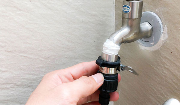

Gioăng cao su dùng để quấn quanh đoạn nối giữa cổ và đoạn dây của vòi xịt, sau một thời gian sử dụng lâu dài gioăng cao su bị lỏng hoặc hỏng, gây rò rỉ nước ở vòi xịt.
Cách khắc phục:
- Dùng cờ lê để tháo vị trí mối nối ra rồi kiểm tra xem gioăng cao su có còn nguyên vẹn không hay bị rách, nếu bị rách hoặc bị trùng thì chúng ta nên thay bằng gioăng cao su mới.
- Đối với trường hợp vị trí vặn xoắn bị lỏng thì bạn khắc phục bằng cách quấn băng tan vào nhé, lưu ý cuốn thật đều sau đó vặn lại thật chặt để đảm bảo nước không bị rò ra ngoài nữa.

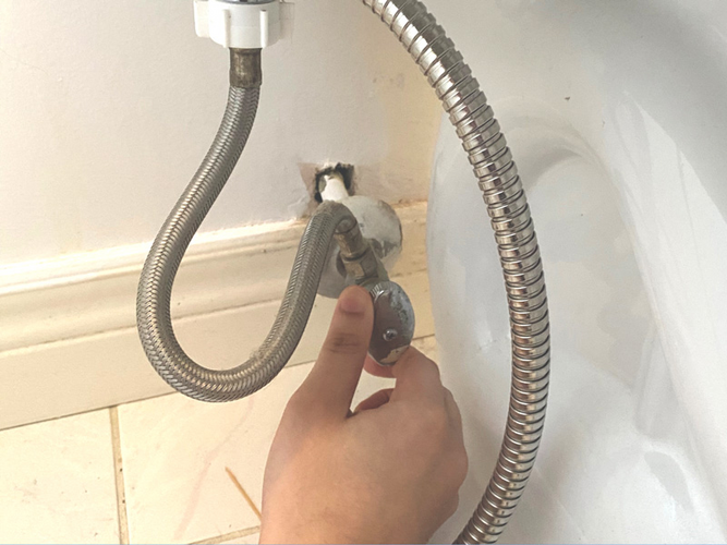

Phần tiếp giáp đường ống nước với tường bị hỏng do thói quen vứt dây vòi xuống nền và bất cẩn giẫm đạp lên làm dây bị hư hỏng.
Cách khắc phục:
- Kiểm tra từng bộ phận vòi xịt có bị nứt hoặc đường ống dây bị rách hay không.
- Nếu một trong 2 bộ phận kể trên gặp vấn đề thì bạn chỉ thay bộ phận gặp vấn đề (hỏng vòi xịt thay vòi xịt, hỏng đường ống thay đường ống) tránh trường hợp mang cả dây lẫn đầu cò đi thay gây tốn tiền, lãng phí.

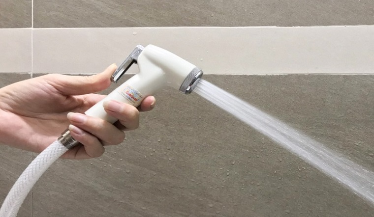

Đường ống bị dính cặn chỉ có lý do đơn giản là lâu ngày không vệ sinh ống nước.
Cách khắc phục:
- Bạn chỉ cần tách đầu vòi xịt bồn cầu ra khỏi ống nước rồi đổ một ít nước tẩy rửa vào để xử lý các chất cặn của nước bám trong vòi xịt tạo khoảng trống cho nước đi qua.
- Nếu những cách trên mà bạn không khắc phục được vòi xịt toilet bị rỉ nước, thì bạn nên gọi ngay cho những chuyên gia sửa chữa để giúp bạn khắc phục nhanh chóng và an toàn nhất.

Gioăng cao su bị hỏng
Nguyên nhân:Gioăng cao su dùng để quấn quanh đoạn nối giữa cổ và đoạn dây của vòi xịt, sau một thời gian sử dụng lâu dài gioăng cao su bị lỏng hoặc hỏng, gây rò rỉ nước ở vòi xịt.
Cách khắc phục:
Nguyên nhân:Phần tiếp giáp đường ống nước với tường bị hỏng do thói quen vứt dây vòi xuống nền và bất cẩn giẫm đạp lên làm dây bị hư hỏng.
Cách khắc phục:
Nguyên nhân:Đường ống bị dính cặn chỉ có lý do đơn giản là lâu ngày không vệ sinh ống nước.
Cách khắc phục:
