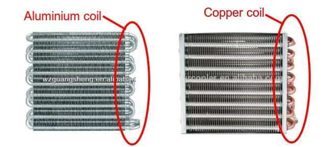

Trước hết, chúng ta cần làm rõ rằng cuộc tranh luận sôi nổi gần đây về việc thay thế đồng bằng nhôm không có nghĩa là thay thế tất cả các bộ phận bằng đồng trong máy điều hòa không khí bằng nhôm, mà chỉ thay thế các bộ phận quan trọng như bộ trao đổi nhiệt bằng ống nhôm. Tuy nhiên, chỉ một thay đổi này thôi cũng đủ để làm rung chuyển ngành công nghiệp điều hòa không khí.
Vì các ống đồng trong bộ trao đổi nhiệt là thành phần quan trọng của dàn bay hơi và dàn ngưng tụ, và ngay cả những kỹ thuật viên không hiểu rõ chức năng của chúng cũng sẽ nói rằng chúng kiểm soát quá trình hấp thụ nhiệt và giải phóng nhiệt của máy điều hòa không khí.
Do đó, bạn có thể hiểu đơn giản là việc sử dụng nhôm thay vì đồng, điều này thực sự có thể ảnh hưởng đến hiệu quả làm mát của máy điều hòa.

So với đồng, mặc dù nhôm có hiệu suất tốt, nhưng nó lại kém hơn. Độ dẫn nhiệt của nhôm chỉ bằng khoảng 60% so với đồng, và nó có khả năng chống ăn mòn kém hơn, hệ số giãn nở nhiệt thấp, và khó hàn hơn.
Tuy nhiên, ngành công nghiệp điều hòa không khí đã có những bước tiến lớn trong những năm gần đây, và vật liệu nhôm đã được sử dụng theo nhiều cách sáng tạo.
Ví dụ, công nghệ vi kênh đã được sử dụng để giải quyết vấn đề độ dẫn nhiệt kém của nhôm.
Nói một cách đơn giản, phương pháp này thay thế ống đồng dày ban đầu bằng hàng chục, thậm chí hàng trăm ống nhôm mỏng, từ đó tăng đáng kể diện tích trao đổi nhiệt để bù đắp cho độ dẫn nhiệt không đủ của nhôm.
Tiếp theo là thách thức về khả năng chống ăn mòn. Các nhà sản xuất áp dụng lớp phủ chống ăn mòn đặc biệt cho ống nhôm và sử dụng các quy trình như hàn bảo vệ bằng nitơ và sấy khô để kéo dài tuổi thọ của ống nhôm tương đương với ống đồng.
Vì nhôm có hệ số giãn nở nhiệt cao, nó dễ bị biến dạng và rò rỉ chất làm lạnh trong các chu kỳ nóng và lạnh. Giải pháp hiện tại là tối ưu hóa thiết kế cấu trúc, sử dụng các khớp nối chuyển tiếp composite đồng-nhôm và các phương pháp kết nối linh hoạt để giảm ứng suất gây ra bởi các chu kỳ nóng và lạnh và giảm nguy cơ rò rỉ.
Ngoài ra, những đột phá trong công nghệ kim loại hàn tự định cỡ cho nhôm cũng đã giải quyết được một số vấn đề liên quan đến việc hàn ống nhôm.
