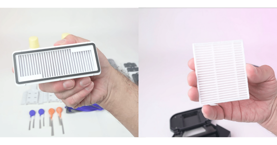

Vệ sinh bộ lọc robot hút bụi để có lực hút mạnh: Tháo bộ lọc của robot hàng tuần và gõ nhẹ vào thùng rác để loại bỏ các mảnh vụn còn sót lại. Bộ lọc bị tắc sẽ làm giảm luồng không khí, làm yếu lực hút và làm động cơ bị quá tải. Nếu bạn dùng loại bộ lọc có thể giặt hoặc tái sử dụng (thường được làm bằng xốp), bạn có thể vệ sinh theo lịch trình khuyến nghị của nhà sản xuất (thường là 1-3 tháng một lần). Loại bộ lọc dùng một lần không được để bị ướt.

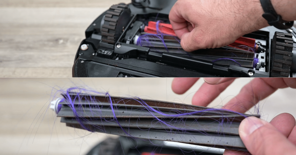

Vệ sinh và gỡ rối chổi: Tóc và lông thú cưng có thể dễ dàng bị quấn quanh trục chổi chính, khiến nó hoạt động chậm chạp và kém hiệu quả, chưa kể đến việc gây áp lực lên động cơ. Khi vệ sinh bộ lọc, hãy kiểm tra cả hai chổi và cắt hoặc gỡ bỏ lông. Thiết kế chống rối hiện đại giúp ích rất nhiều trong trường hợp này, vì vậy nếu bạn có thú cưng hoặc tóc dài, bạn có thể cân nhắc mua những sản phẩm có lực hút mạnh và khả năng chống rối tóc.

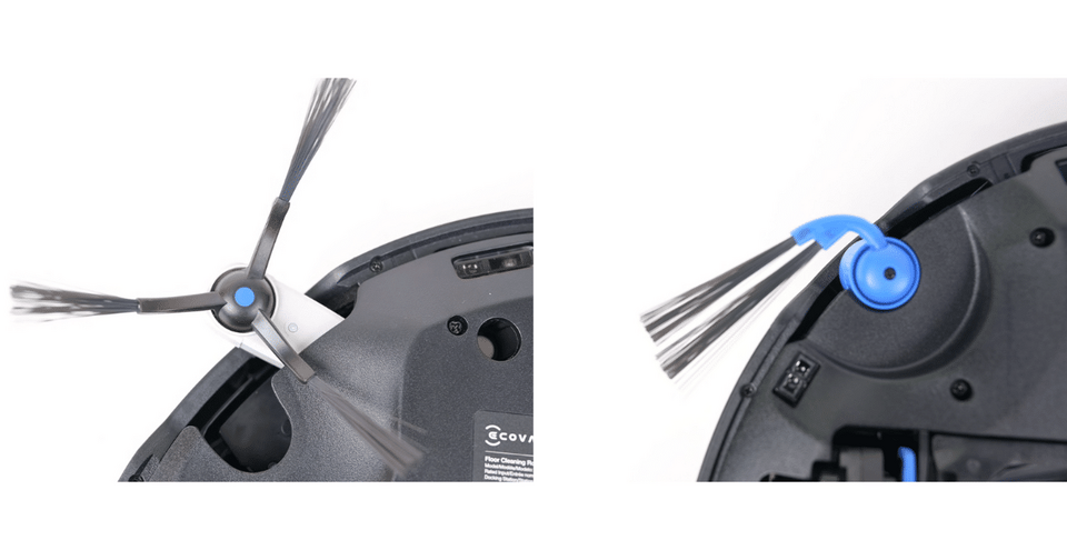

Bảo dưỡng chổi bên của robot hút bụi: Ngoài ra, hãy kiểm tra xem tóc có quấn quanh chổi bên không. Một số mẫu robot mới ra mắt gần đây đã chuyển sang sử dụng chổi bên hình chữ V để hạn chế bám tóc. Tóc quấn có thể cản trở khả năng quay của chổi bên và làm giảm khả năng mở rộng trong trường hợp chổi có tính năng mở rộng để lau ra sát mép tường.

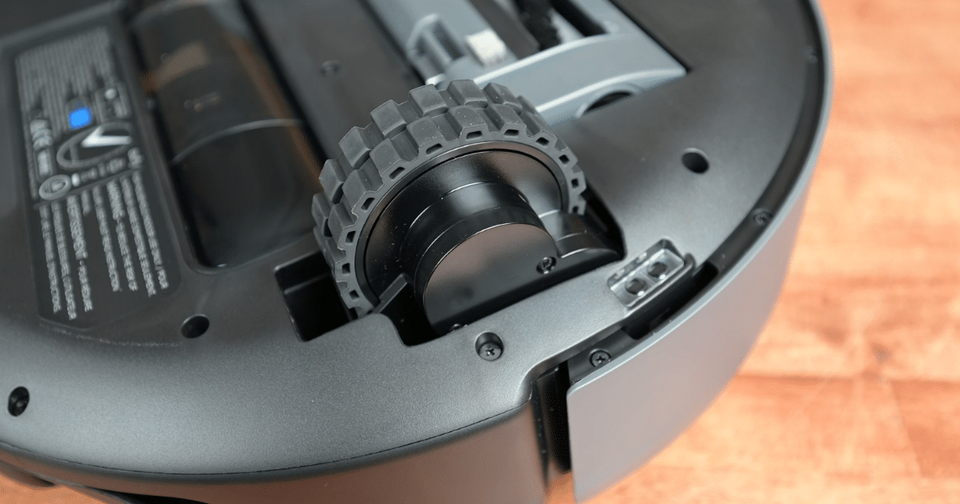

Kiểm tra bánh xe và hốc bánh xe xem có tóc không: Bụi bẩn và tóc có thể bám trên bánh xe, làm giảm lực kéo và khiến động cơ hoạt động quá tải. Việc kiểm tra nhanh hàng tháng để loại bỏ bụi bẩn hoặc tóc bám trên bánh xe giúp robot hoạt động trơn tru.

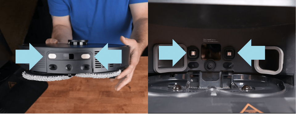

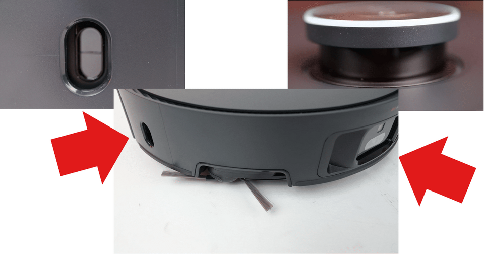

Vệ sinh cảm biến robot hút bụi để điều hướng thông minh hơn: Robot dựa vào cảm biến để điều hướng. Các mẫu máy cao cấp hơn có cảm biến ở khắp mọi nơi: trước, sau, hai bên, dưới và trên. Nếu những cảm biến này bị bám bụi, robot của bạn có thể va vào nhiều chướng ngại vật hơn hoặc bị "lạc". Lau chúng hàng tháng bằng khăn sợi nhỏ khô (hơi ẩm nếu bụi bẩn đặc biệt cứng đầu), nhưng tuyệt đối không sử dụng xà phòng hoặc dung môi. Những chất này để lại các ống kính bị mờ và làm giảm khả năng quan sát và phản ứng của robot với môi trường xung quanh.

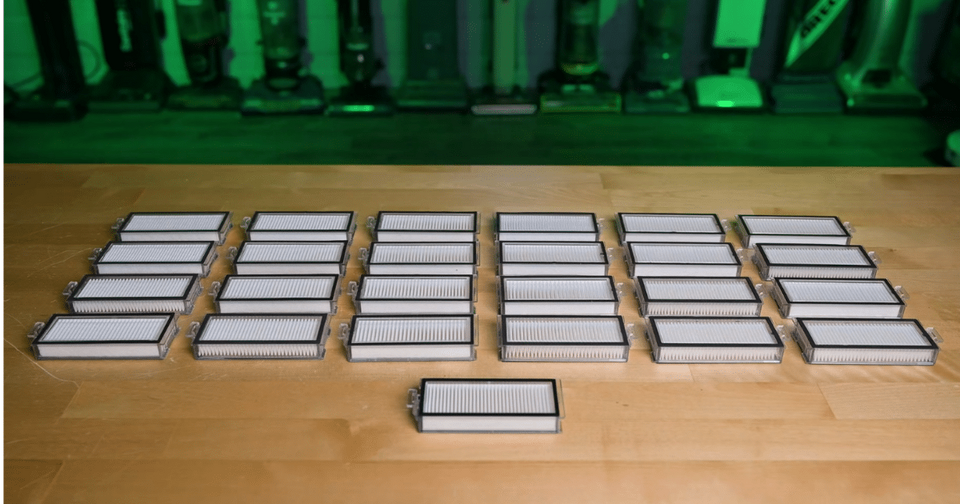

Thay thế hoặc giặt bộ lọc thường xuyên: Ngay cả khi bảo trì hàng tuần, bộ lọc dùng một lần vẫn cần được thay thế. Hãy thay thế bộ lọc dùng một lần theo khuyến nghị của ứng dụng hoặc nhà sản xuất (thời gian này thay đổi rất nhiều tùy theo thương hiệu và cách sử dụng, trong khoảng từ 2-6 tháng).
Nên vệ sinh bộ lọc có thể giặt được bằng nước từ 1–3 tháng một lần và lau khô hoàn toàn trước khi lắp lại. Tuyệt đối không nên giặt bộ lọc dùng một lần.

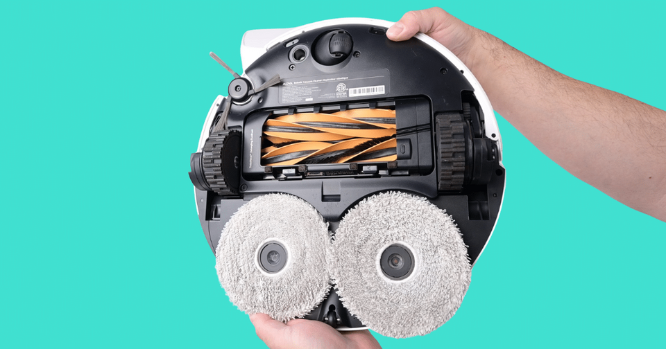

Thay thế miếng giẻ lau nhà và chổi để làm sạch tối ưu: Miếng gẻ lau nhà sẽ giảm hiệu quả theo thời gian do sợi vải bị mòn và tích tụ bụi bẩn, đồng thời chổi chính và chổi phụ có thể bị mòn và rụng lông. Hãy thay thế chúng vài tháng một lần để có hiệu suất làm sạch tốt nhấ. Ứng dụng sẽ cho bạn biết khi nào chúng sắp hết tuổi thọ.

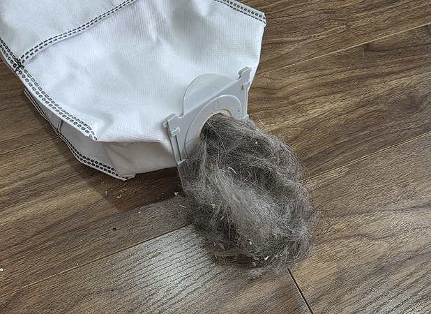

Đổ hoặc thay túi chứa rác trên trạm sạc: Hãy đổ rác trong trạm sạc vài tháng một lần. Nếu robot sử dụng túi chứa rác dùng 1 lần, hãy thay chúng thường xuyên hơn nếu bạn có thú cưng. Tránh sử dụng hầu hết các loại túi và bộ lọc của bên thứ ba; chúng rẻ hơn nhưng hiệu suất kém và có thể đẩy bụi mịn trở lại không khí.
Làm sạch đường dẫn khí của trạm sạc: Tóc và mảnh vụn có thể làm tắc nghẽn đường dẫn bụi từ robot vào thùng rác của trạm sạc. Khi thay túi, hãy kiểm tra vị trí kết nối của túi với trạm vì đây là điểm thường bị tắc nghẽn, đặc biệt nếu bạn có thú cưng. Đây cũng là nơi cần kiểm tra trước nếu thùng rác của robot không đổ hết bụi.
Vệ sinh khay giặt chổi lau: Lau hoặc rửa khay giặt chổi lau nhà hàng tháng bằng nước. Nhiều mẫu máy có khay hoặc miếng lót có thể tháo rời, giúp việc vệ sinh dễ dàng hơn nhiều. Bụi bẩn tích tụ trong những khay này trong quá trình lau nhà, tích tụ theo thời gian.
