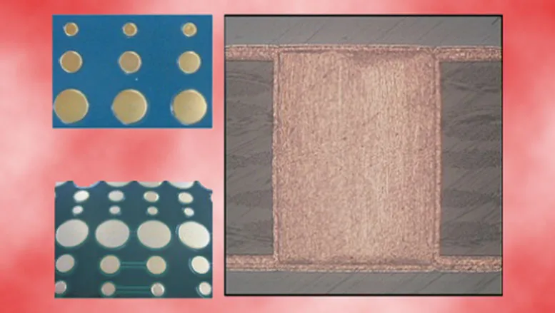

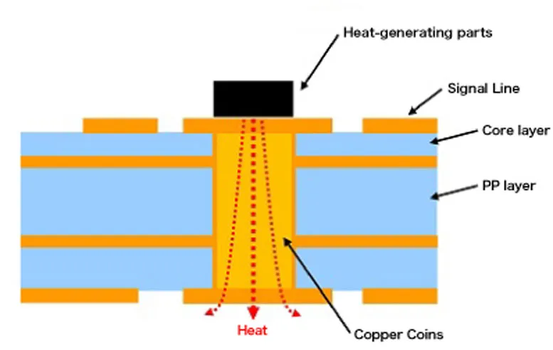

OKI đã từng có giải pháp PCB tích hợp đồng xu, dây dẫn đồng dày và dây dẫn lõi kim loại. Thiết kế mới cải tiến hơn với đồng xu nhiều tầng (đường kính khác nhau ở hai đầu) và hình dạng đồng xu (tròn hoặc chữ nhật) tùy chọn. Đầu đồng xu tiếp xúc với linh kiện có kích thước nhỏ hơn, trong khi đầu còn lại tiếp xúc với bề mặt tản nhiệt lớn hơn. OKI cho biết thiết kế này cải thiện hiệu quả dẫn nhiệt. Đồng xu hình chữ nhật phù hợp với các linh kiện có hình chữ nhật.
Công nghệ này được cho là phù hợp với các ứng dụng nhỏ gọn và trong không gian, với khả năng tăng cường tản nhiệt lên đến 55 lần trong trường hợp ứng dụng không gian. Tuy nhiên, công nghệ này cũng có tiềm năng ứng dụng trong các linh kiện máy tính. Các nhà sản xuất bo mạch chủ thường sử dụng nhiều đồng để tản nhiệt. Đồng xu đồng có thể được sử dụng để dẫn nhiệt từ PCB đến vỏ kim loại lớn, backplate và các thiết bị tản nhiệt khác.
