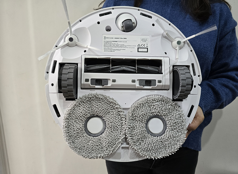

T20e có hai chổi lau xoay kết hợp áp lực chà miết xuống sàn nhà

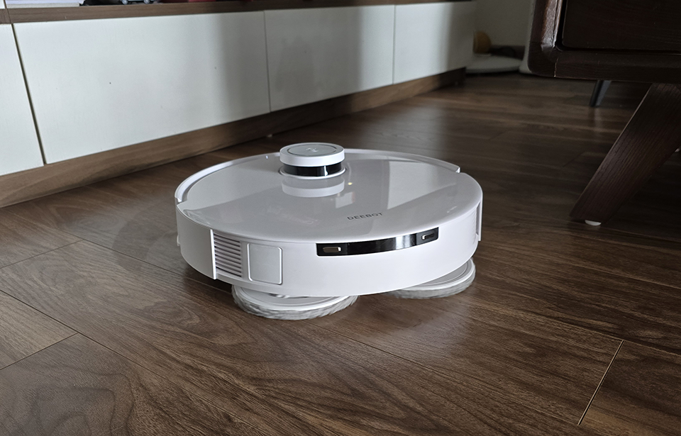

Ở chức năng lau, T20e sử dụng cơ chế lau xoay tương tự T20 và nhiều robot khác của Ecovacs. Trong quá trình lau, hai chổi lau sẽ xoay 180 vòng phút kết hợp với áp lực chà, miết lên sàn nên hiệu quả làm sạch thực sự rất tốt. Khi đánh giá hiệu quả lau của robot, mình chỉ nhìn vào bề mặt sàn nhà sạch và khô là được. Ở điểm này thì mình thấy T20e làm tốt. Ngoài ra, khi đổ khay đựng nước bẩn, mình thấy phía dưới khay luôn có một lớp bùn mỏng, dấu hiệu rõ rệt cho thấy hiệu quả lau của robot.
Đánh giá Ecovacs Deebot T20e Omni: ngôi sao mới của làng robot
T20e lau sàn hiệu quả
Không chỉ sàn nhà, hai chiếc chổi lau cũng được giặt sạch và sấy khô, không hề có mùi sau 2 tuần sử dụng. T20e giặt giẻ bằng nước lạnh nhưng sấy khô bằng khí nóng tương tự các robot cao cấp khác của Ecovacs. Trong quá trình lau, robot sẽ tự động về giặt giẻ sau khi lau sau khoảng 6, 10 hoặc 15 phút tùy người dùng lựa chọn. Chức năng sấy khô cũng có thể tùy chọn sấy trong 2, 3 hay 4 giờ. Mình thường để sấy trong 2 giờ mà thấy hai miếng giẻ đều rất khô.
Trong quá trình lau, robot có tính năng tự động nâng chổi lên khi gặp thảm, tránh làm ướt thảm. Khoảng cách nâng chổi khi gặp thảm của robot này là 9mm, tương tự T20.

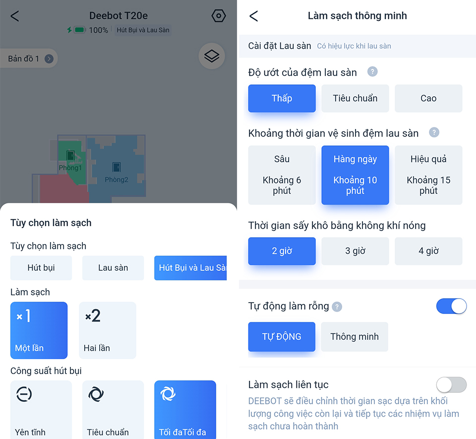

Ở chức năng lau, T20e cung cấp cho người dùng rất nhiều tùy chọn trên ứng dụng như chế độ lau kỹ, lau nhanh, lau theo phòng hay lau sạch ở các góc. Ở chế độ lau sạch ở các góc, mình để ý thấy robot sẽ “lắc nhẹ mông” để chổi lau đi sát cạnh và góc tường hơn một chút.
Robot có nhiều tùy chọn liên quan đến lau hút trên ứng dụng.
Miếng giẻ lau cũng có thể điều chỉnh mức độ ướt linh hoạt với 3 mức thấp, tiêu chuẩn và cao. Khi lau ở bề mặt sàn gỗ, mình thấy chế độ ướt ở mức thấp là phù hợp nhất, mặt sàn sẽ khô ngay sau vài phút. Tuy vậy trong những ngày trời nồm, mình đặt giẻ ở mức ướt thấp nhất mà mặt sàn vẫn hơi dư nước. Với những ngày thời tiết như vậy, mình nghĩ sẽ tốt hơn nếu T20e có tùy chọn giẻ khô hơn chút nữa.

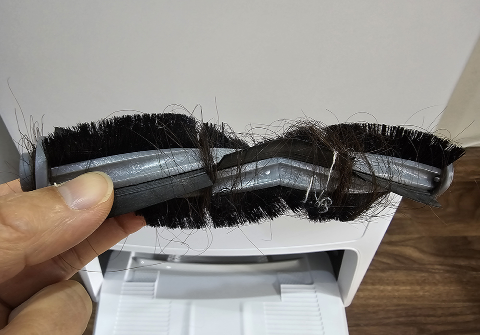

Như đã đề cập, T20e dùng chổi lau cao su kết hợp lông bàn chải giống như bản T10 Omni, không phải chổi thuần cao su như T20. So với chổi thuần cao su, chổi lau cao su kết hợp lông bàn chải có hiệu quả lau bụi mịn và bụi bông rất tốt nhưng dễ mắc tóc hơn, cần thường xuyên để ý đến chổi lau để gỡ tóc bám.
Chổi lông lau bụi mịn và bụi bông rất tốt nhưng dễ mắc tóc hơn chổi thuần cao su.

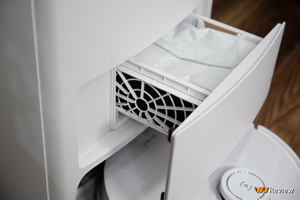

T20e cũng có túi đựng rác trên dock. Sau mỗi lần hút xong, bụi bẩn sẽ được tự động hút lên túi đựng rác trên dock. Túi đựng bụi trên dock của T20e có dung tích 3 lít, đủ chứa bụi cho khoảng 1,5- 2 tháng với các căn hộ chung cư. Trong khay chứa túi đựng rác, mình thấy Ecovacs còn lắp thêm cả một miếng bông chứa than hoạt tính để khử mùi.
Khay chứa túi đựng bụi trên trạm có lớp bông chứa than hoạt tính để khử mùi.

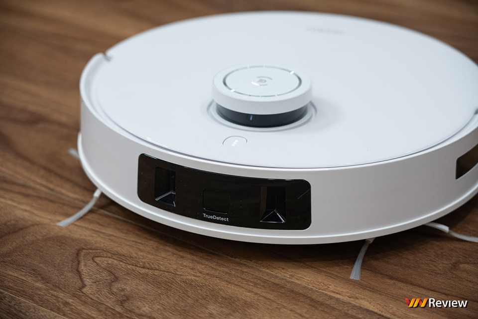

T20e tránh vật cản hiệu quả bằng công nghệ TrueDetect sử dụng cảm biến hồng ngoại.

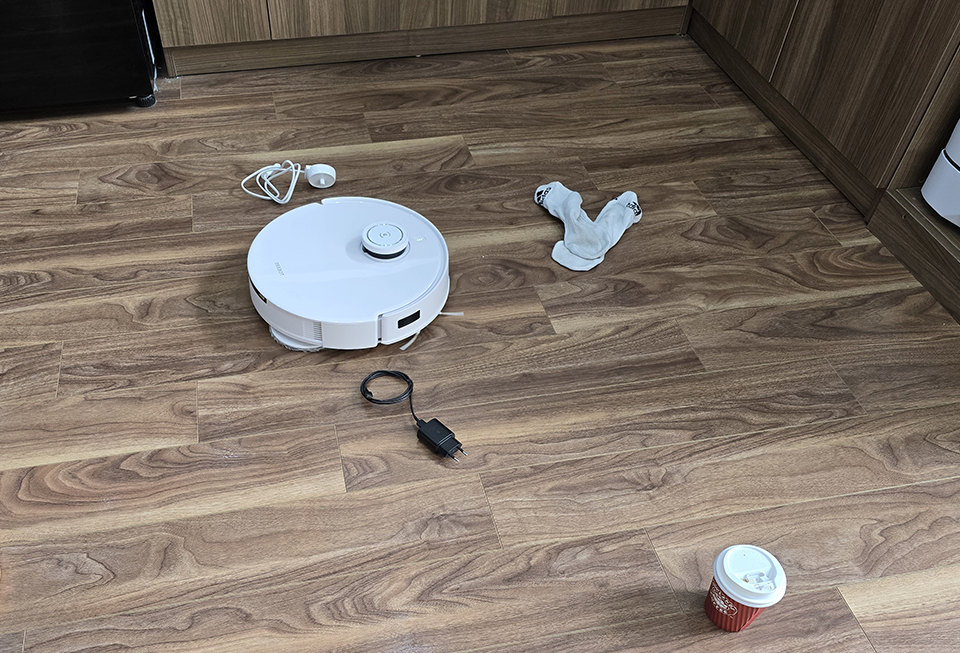

Trong quá trình lau hút, T20e có khả năng tránh vật cản khá hiệu quả. Robot này sử dụng công nghệ Ecovacs gọi là Truedetect 3D với 2 cảm biến hồng ngoại quét các đồ vật xung quanh robot để tránh va chạm. Nhiều robot của Ecovacs đang dùng công nghệ Truedetect 3D để tránh vật cản. Mình cố tình đặt một số vật cản như đôi dép, cốc nước, dây sạc và dây giày trên bề mặt sàn thì thấy robot tránh được hết các vật cản bày ra.
Robot tránh tốt những vật cản mình bày ra trên sàn
Tuy vậy, để việc lau dọn hiệu quả, chúng ta nên thu gọn bớt đồ sạc trên sàn nhà để robot có thể làm sạch cả nhà, không để lại những khu vực quanh vật cản. Hơn nữa, mình trải nghiệm nhiều thì thấy không có robot nào có thể tránh hoàn toàn được các loại dây, đôi khi chúng vẫn có thể mắc vào.

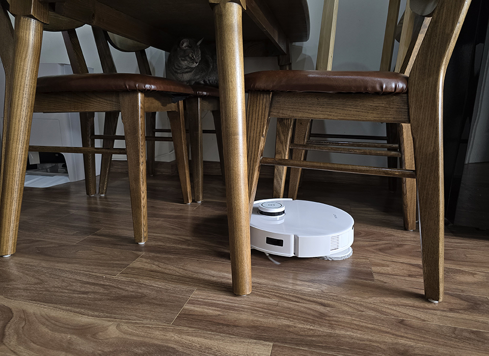

Viên pin 5200 mAh thoải mái lau cho những căn nhà lớn không lo hết pin giữa chừng. Mình lau dọn cho căn phòng chung cư 70 mét vuông với diện tích lau thực hơn 30 mét vuông thường chỉ hết khoảng 1/4 dung lượng pin mỗi lần chạy cả lau và hút.

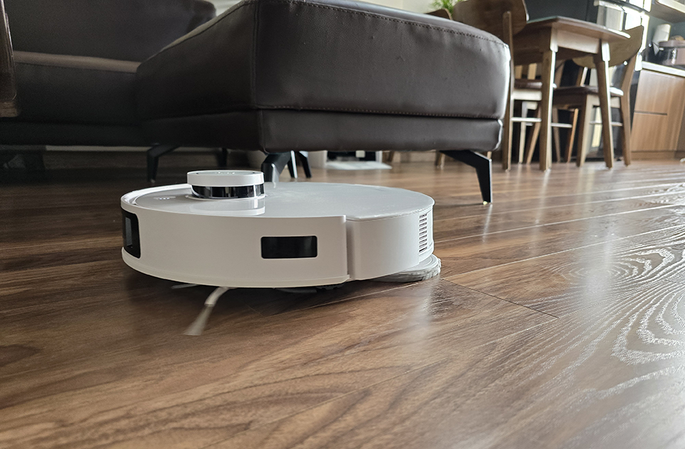

Còn về độ ồn, mình thấy T20e chạy êm tai hơn một chút so với T20. Nguyên nhân có lẽ nằm ở chiếc chổi chính. Chổi lông bàn chải của T20e miết lên bề mặt sàn ít gây ồn hơn so với chổi thuần cao su của T20.

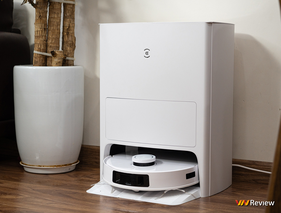

Về thiết kế, T20e có kiểu dáng tương tự các thế hệ T20 và T10 trước đó. Cả robot và trạm đều được hoàn thiện tốt, trang bị nhiều cảm biến để chống rơi cầu thang, va chạm, cùng hai chổi dài quét ven và hai bánh xe lớn để vượt gờ cao trên 2cm.

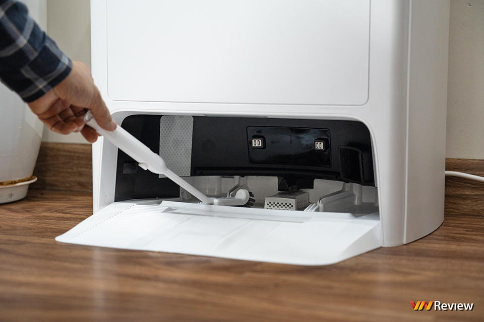

Khoang rửa ở trạm sạc được thiết kế liền, không tiện khi cần vệ sinh
Tuy vậy, thiết kế của robot này cũng có một điểm trừ nằm ở trạm sạc. Khoang rửa ở trạm sạc được thiết kế liền khối, không tháo ra để vệ sinh dễ dàng như nhiều robot khác. Vì vậy, việc vệ sinh khoảng rửa sẽ khó khăn hơn chút. Mình thấy Ecovacs đã nhìn ra điểm hạn chế này nên cung cấp kèm robot một chiếc bàn chải khá to để vệ sinh khoang rửa.

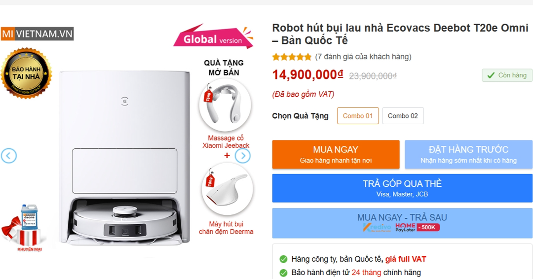

Tổng kết lại, mình đánh giá T20e là chiếc T20 bị cắt giảm rất mỏng. Những chi tiết cắt giảm như trợ lý ảo YIKO và giặt khăn bằng nước lạnh không ảnh hưởng quá nhiều đến trải nghiệm thực tế. Trong khi đó, mức giá lại được giảm đi rất nhiều. Mình tham khảo trên một số hệ thống bán lẻ như MiVietnam thì thấy T20e hiện có giá 14,9 triệu đồng, rẻ hơn 4 triệu đồng so với mức giá 18,9 triệu đồng của T20.
