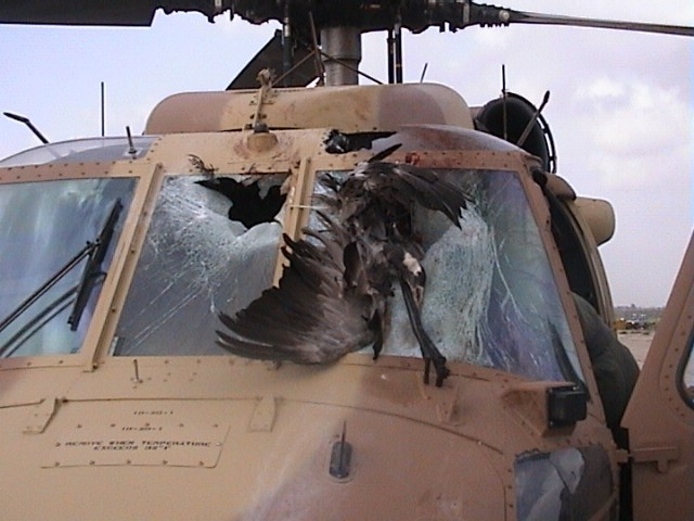

Một trực thăng Black Hawk hư hại do đâm phải một con sếu. Cơ quan quản lý hàng không liên bang Mỹ (FAA) ước tính tai nạn do máy bay va chạm với chim khiến Mỹ thiệt hại 400 triệu USD hàng năm (gồm chi phí sửa chữa và những khoản lỗ do máy bay hư không thể tiếp tục hoạt động), khiến hơn 200 người thiệt mạng kể từ năm 1988.

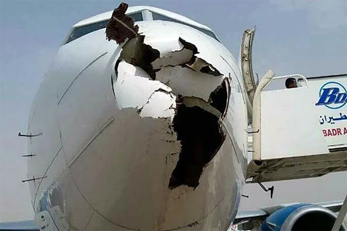

Mặc dù động cơ máy bay được bảo vệ bằng các lá chắn nhưng một cú lao thẳng của con chim nặng hơn 2 kg hoàn toàn có thể xé rách lớp bảo vệ này. Ngoài ra, nhiều khi chim lao vào cánh hoặc càng máy bay có thể gây ra các “báo động giả” khiến phi công xử lý tình huống sai.

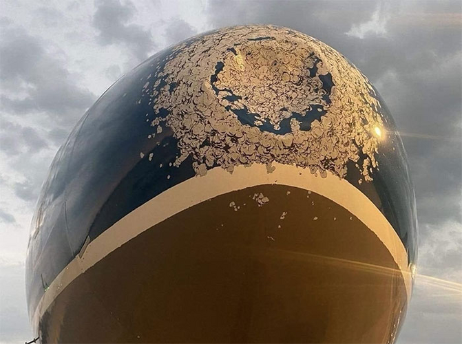

Đồng quan điểm, ông Cao Văn Thái, Phó trưởng ban An ninh - an toàn, Tổng công ty Cảng hàng không (ACV) từng chia sẻ rằng chim trời rất nguy hiểm đối với hoạt động hàng không. Khi va chạm với máy bay, chim có thể gây móp méo vỏ, nặng hơn có thể chui vào bánh lái, động cơ, phá hủy thiết bị khi máy bay đang di chuyển với tốc độ lớn, uy hiếp an toàn.
