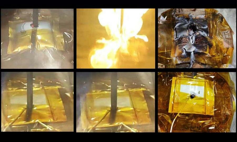

Hiệu quả của công nghệ mới đã được chứng minh qua các bài kiểm tra an toàn nghiêm ngặt. Trong thử nghiệm đâm thủng bằng đinh – một trong những tình huống giả lập sự cố vật lý nghiêm trọng nhất – viên pin sử dụng thiết kế mới chỉ ghi nhận mức tăng nhiệt độ lên 3,5 độ C. Con số này là sự khác biệt cực lớn so với mức tăng nhiệt đột biến lên tới 555 độ C thường thấy ở các loại pin truyền thống.

Thử nghiệm dùng đinh để đâm thủng một viên pin sẵn có trên thị trường (hàng trên) và viên pin trong nghiên cứu của CUHK (hàng dưới)
