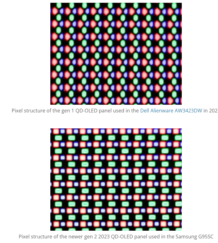

Đây là công nghệ màn hình mới xuất hiện của Samsung Display, về cơ chế hoạt động, các bạn có thể tham khảo lại bài viết của mình. Ở đây, bài viết chủ yếu tập trung vào điểm yếu của ma trận điểm ảnh tam giác trên tấm nền QD-OLED. Vẫn là RGB nhưng thay vì sắp xếp theo đường kẻ sọc đều tăm tắp từ trên xuống, Samsung lại chọn bố cục tam giác.
Đừng mua màn hình máy tính OLED nếu chưa đọc bài viết này!
Ma trận điểm ảnh tam giác của tấm nền QD-OLED, ảnh trên là thế hệ 1 và ảnh dưới là thế hệ 2 (ảnh: TFTCentral)
Điểm ảnh phụ xanh lá đặt ở góc trên, 2 góc dưới sẽ là điểm ảnh phụ đỏ và xanh lam. Cách sắp xếp này dẫn tới hiện tượng lộ viền tua rua khi hiển thị con chữ hoặc các đường bo cong trên đối tượng hiển thị. Trên cả tấm nền QD-OLED thế hệ 1 lẫn 2, cách sắp xếp không thay đổi mà chỉ làm giảm bớt, nên trong 1 số trường hợp màn hình sẽ trông kém sắc nét hơn kì vọng.

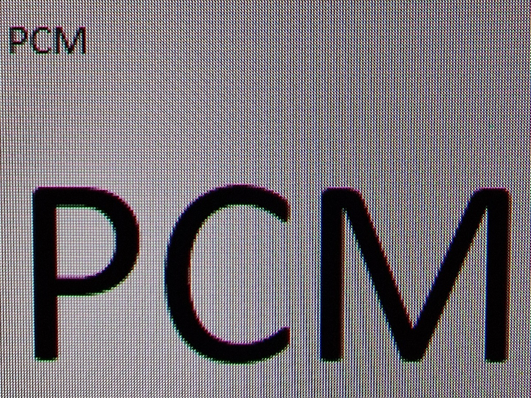

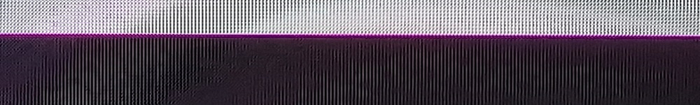

Khi đọc văn bản hoặc các viền vật thể có độ tương phản gắt, bạn có thể thấy đường viền lộ ra màu sắc lạ. Nếu soi kĩ lại thì thấy rất rõ còn nhìn ở khoảng cách bình thường thì đường viền này rất mỏng, chưa chắc bạn đã nhìn thấy. Những ai dễ tính có thể bỏ qua nhanh chóng. Một trường hợp dễ nhận ra là chữ đen trên nền trắng của giao diện soạn thảo Word.
Bạn có thể thấy các đường viền màu xuất hiện
Khi đó, tính năng ClearType hoạt động để cung cấp văn bản trông thật đẹp mắt, khoảng cách đều, nét chữ đậm. Thế là đường viền lộ ra và nếu vô tình bạn phát hiện, có thể cảm thấy hơi khó chịu, những đường viền xanh đỏ cứ bao quanh nét chữ màu đen trên nền trắng. Do cấu trúc ma trận điểm ảnh, màu viền thường là đỏ, tím hoặc tía, đôi khi xanh lá, tùy vào đó là viền trên hay dưới.

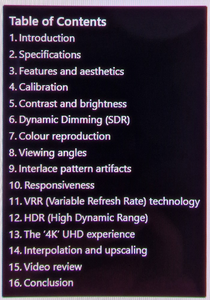

Hoặc chữ trắng trên nền đen, nhất là với các bảng tùy chọn chức năng Menu kích thước nhỏ. Khi đó đường viền không lộ ở ngoài mà bên trong nét chữ, bạn dễ dàng nhìn ra nét chữ không còn trắng tinh khôi nữa. Một màn hình LCD không đủ sắc nét cũng có thể bị tương tự, nhưng với tấm nền QD-OLED, nó liên quan đến cấu trúc ma trận điểm ảnh tam giác hơn.
Nếu nhìn vào 1 bảng chọn nền đen chữ trắng, vấn đề sẽ lộ rất rõ

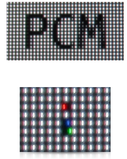

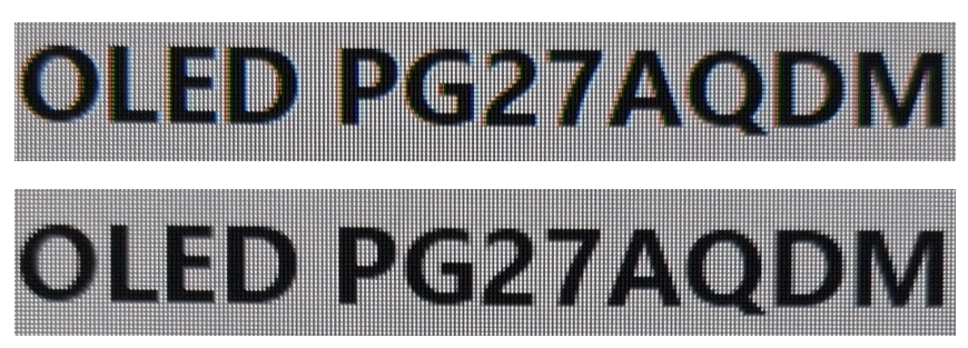

Khác với Samsung Display, LG Display sử dụng công nghệ White OLED gồm 4 pixel phụ theo cấu trúc RWBG-RWBG. Điểm ảnh phụ White chỉ để tăng độ sáng cho màu hình nhất là khi hiển thị video HDR. Cũng giống QD-OLED, khi soạn thảo văn bản và tính năng ClearType được bật, xuất hiện những đường viền màu sắc bao quanh con chữ.
Cách sắp xếp điểm ảnh của WOLED
Nếu bạn tắt ClearType thì tình trạng này có thể giảm bớt. Nhưng rõ ràng với những ai phải gõ văn bản nhiều thì tính năng mặc định này của Windows đã trở nên quen thuộc.

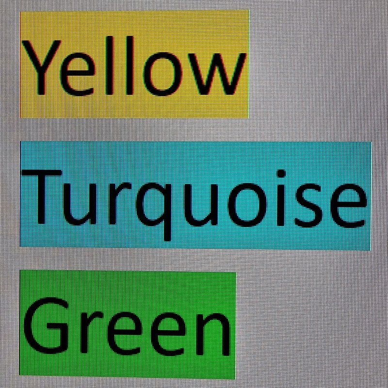

Ở 1 số ứng dụng như Adobe Reader, khi đọc file PDF cũng có thể bị hiện tượng lộ viền màu này. Điều đáng nói là nó không có ClearType như ở trên, nên khi bạn phát hiện thì chẳng có cách nào xử lý. Dễ nhận ra nhất là khi có đối tượng hiển thị màu vàng hoặc nền vàng.

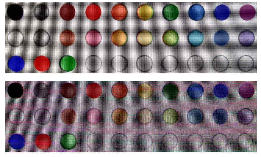

Trong 1 trường hợp so sánh giữa QD-OLED và WOLED của mấy anh bên PC Monitors, để xem viền màu của loại công nghệ nào khó chịu hơn, dường như WOLED chịu ảnh hưởng nhiều hơn.
Đối với WOLED, bạn có thể thấy viền màu lộ ra ở bên trái và bên phải. Lộ rõ nhất là hình tròn màu vàng. Còn QD-OLED thì viền lộ ra ở 1 số màu và dễ nhận ra nhất ở hình tròn màu đen.
Ảnh trên là WOLED, ảnh dưới là QD-OLED
Thực tế, còn tùy vào nhu cầu sử dụng mà bạn có thể phát hiện lộ viền màu trên màn hình máy tính của mình. Tuy nhiên với những ai phải xử lý văn bản liên tục, hoặc các công việc liên quan tới chỉnh sửa ảnh, vẽ đồ họa,... tỉ lệ sẽ cao hơn. Còn nếu chơi game và xem phim nhiều thì sẽ khó nhận ra. Nhưng tất nhiên, một khi đã chú ý thì có thể nó sẽ ám ảnh bạn về sau, làm phiền trải nghiệm.
