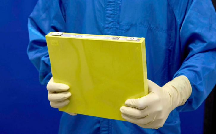

Pin LMR của GM sử dụng công thức hóa học mới, với 60-70% mangan, 30-40% nickel, dưới 2% cobalt, thay thế phần lớn nickel và gần như toàn bộ cobalt so với pin nickel-cobalt-mangan-nhôm (NCMA) hiện tại (5% cobalt, 10% mangan, phần còn lại nickel và nhôm). Mangan rẻ hơn và phân bố rộng rãi (giá 2 USD/kg so với 30 USD/kg của cobalt), giúp giảm chi phí vật liệu 20-30% mà vẫn đạt mật độ năng lượng 200 Wh/kg, cao hơn 33% so với pin LFP (150 Wh/kg). So với pin NCMA (180 Wh/kg), LMR cũng cải thiện hiệu suất, cho phép xe điện đi xa hơn (ước tính 500-600 km mỗi lần sạc) với chi phí tương đương.

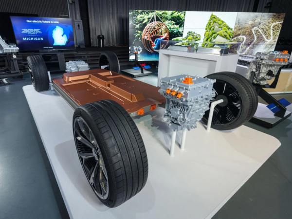

Khác với pin túi (pouch cells) của NCMA, pin LMR có dạng hình khối (prismatic), lớn hơn nhưng tối ưu cho SUV và xe tải cỡ lớn như Chevrolet Silverado EV hay Cadillac Escalade IQ. Module pin LMR giảm 50% số lượng linh kiện, từ 24 xuống 12 chi tiết mỗi module, giúp đơn giản hóa sản xuất và giảm nguy cơ chậm trễ vốn từng khiến GM hoãn giao xe Ultium từ 2022 sang 2024. Thiết kế này cũng tăng độ bền cơ học, giảm nguy cơ hư hỏng khi va chạm, một yếu tố quan trọng cho xe tải nặng.
