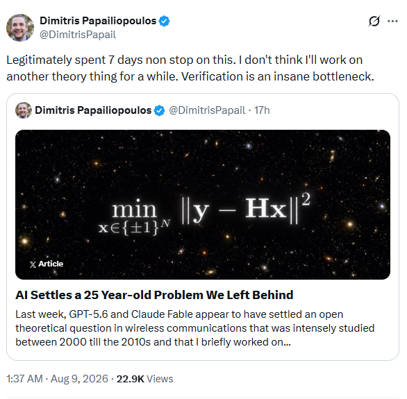

Dimitris Papailiopoulos, nhà nghiên cứu chính tại Microsoft Research và phó giáo sư tại Đại học Wisconsin-Madison, đã chứng minh một thuật toán thời gian đa thức có thể đạt chính xác ngưỡng Maximum Likelihood, hay xác suất tối đa, trong bài toán phát hiện MIMO. Ông cho biết quá trình hoàn thiện chứng minh kéo dài khoảng 7 ngày.

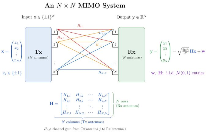

MIMO là công nghệ cho phép truyền nhiều luồng dữ liệu cùng lúc qua nhiều anten. Trong bài toán phát hiện MIMO, bộ phát gửi một chuỗi bit qua kênh truyền. Kênh này trộn các tín hiệu và thêm nhiễu, còn bộ thu phải khôi phục chính xác chuỗi bit ban đầu.

Điểm đáng chú ý là ý tưởng này đến từ sự kết hợp giữa con người và AI. Papailiopoulos thử bài toán với GPT-5.6 và Fable 5. Hai mô hình đưa ra những hướng tiếp cận khác nhau. GPT-5.6 đề xuất một hướng dựa trên AMP, trong khi Fable 5 đưa ra phương pháp kết hợp làm tròn LMMSE với thuật toán lật bit tham lam.
Cuối cùng, Papailiopoulos chọn hướng do Fable đề xuất và sử dụng GPT-5.6 để kiểm tra, phát hiện và sửa các lỗ hổng trong chứng minh.

Papailiopoulos từng nghiên cứu chính bài toán này từ khi còn là nghiên cứu sinh. Năm 2009, ông cùng Alex Dimakis thử giải nó bằng phương pháp MCMC nhưng không thành công. 17 năm sau, chính bài toán từng khiến ông bối rối lại trở thành một trong những vấn đề ông giải được với sự hỗ trợ của AI.
Điều đáng chú ý nhất không phải là AI tự mình giải được một bài toán 25 năm tuổi. Papailiopoulos vẫn phải kiểm tra từng bước, đơn giản hóa các chứng minh và tự xác minh toàn bộ lập luận. Nhưng câu chuyện cho thấy AI đang bắt đầu đóng một vai trò khác trong nghiên cứu toán học: không chỉ trả lời câu hỏi, mà còn đề xuất hướng chứng minh, tìm lỗ hổng và giúp nhà nghiên cứu khám phá những con đường mà trước đó họ chưa thử.
