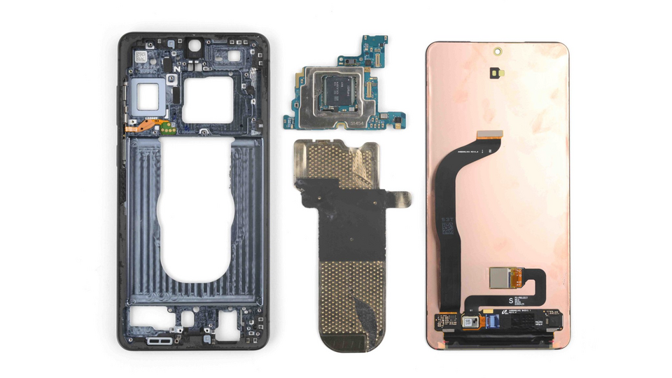

Sau khi mổ sản phẩm, iFixit nhận xét việc nhồi nhét hiệu suất hàng đầu vào một lớp vỏ mỏng hơn cả bút chì dẫn đến một số sự đánh đổi, đặc biệt là vấn đề tản nhiệt.
Buồng hơi, Graphene và giới hạn tản nhiệt
Để lắp chip Snapdragon 8 Elite giống như các dòng S25 khác vào S25 Edge mỏng manh, Samsung đã sáng tạo. Có một buồng hơi rộng hơn nhưng nông hơn chạy ngay dưới màn hình, được thiết kế để tỏa nhiệt trên toàn màn hình và một miếng đệm nhiệt trông giống graphene nằm trên vi xử lý (SoC). Việc sử dụng graphene để quản lý nhiệt không phải là điều gì mới mẻ, nhưng cách Samsung sử dụng nó ở đây gần như gợi ý về cảm giác tuyệt vọng.
Miếng đệm nhiệt này có thể làm tốt nhất là tản nhiệt ra khỏi vi xử lý nhưng nếu không có đủ khối lượng nhiệt, thì thực sự không có nơi nào để thoát nhiệt. Và điều đó thể hiện rõ. Galaxy S25 Edge hoạt động chậm hơn khi tải so với những người anh em dày hơn của nó vì lý do này.

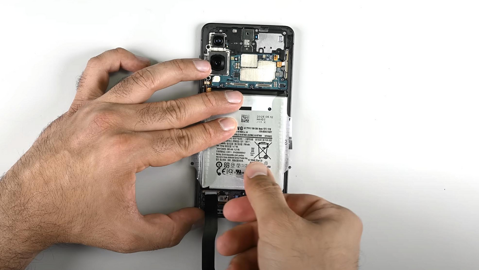

iFixit khen ngợi phương pháp tháo pin của S25 Edge tiện lợi. Pin của S25 Edge sử dụng chất kết dính có chức năng như một lớp bọc ôm chặt pin theo cách giúp việc tháo pin trở nên vô cùng đơn giản. Không có keo dán, việc tháo pin của S25 Edge chỉ cần bóc, nhấc ra là xong. Đây là một cải tiến lớn đối với một thành phần có nhu cầu thay thế sau thời gian sử dụng.
