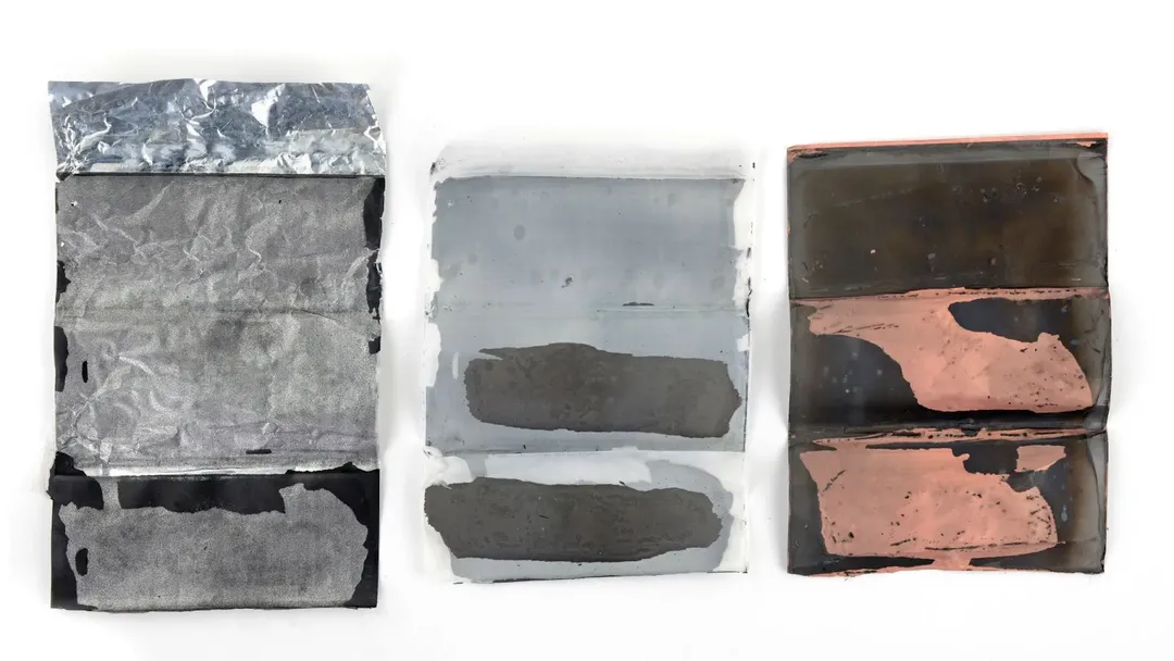

Có ba lớp chính trong pin li-po: cực âm (+), dải phân cách cách điện và cực dương (-).
Trong đó, cực âm (+) là một tấm nhôm tráng mỏng. Lớp tráng này thể hiện các đặc tính về điện tích, mức phóng điện, công suất và chu kỳ khác nhau của viên pin. Mẫu số chung của tất cả các lớp phủ là lithium, một kim loại có tỷ trọng thấp, là yếu tố chính giúp pin hoạt động.
Từ trái qua phải: cực âm (+), dải phân cách cách điện và cực dương (-)
Dải phân cách cách điện là một tấm bán thấm linh hoạt, có chức năng phân tách lớp cực âm (+) và cực dương (-), đồng thời cho phép các ion lithium đi qua. Không có nó, cực âm và cực dương sẽ chạm vào nhau và gây đoản mạch.
Cực dương (-) là một tấm đồng mỏng được phủ lớp vật liệu carbon, thường là một loại than chì nào đó.

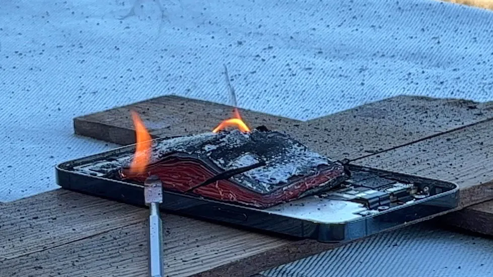

Khi bạn chọc thủng pin li-po, đồng nghĩa bạn đang chọc thủng các lớp cách điện và gây ra hiện tượng đoản mạch cục bộ. Tất cả năng lượng điện được lưu trữ trong pin cần phải chạy qua điểm cách điện này, và dòng điện sản sinh sẽ làm nóng điểm này lên cực đại, đây cũng là nguyên lý hoạt động của bật lửa trên trên ôtô.

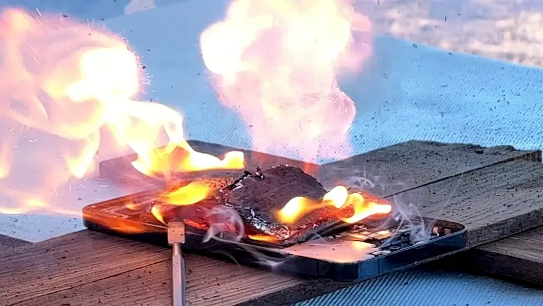

Điểm nóng trên sẽ làm bay hơi chất điện phân xung quanh, biến thành khí CO2 trộn với các dung môi rất dễ bay hơi khác. Nó cũng làm nóng hỗn hợp khí này, và nếu hỗn hợp đạt đến điểm chớp cháy, chúng sẽ bốc cháy! Nhiệt từ ngọn lửa làm bốc hơi nhiều chất điện phân hơn, hình thành nhiều khí nóng hơn, tạo ra phản ứng dây chuyền được gọi là quá trình thoát nhiệt. Bùm! Cháy pin.
Như trong thí nghiệm của nhóm IFIXT dưới đây, khi các kỹ thuật viên chọc thủng pin iPhone 12 Pro Max đã được sạc đầy, nó ngay lập tức phồng lên và phát sáng như một chiếc bánh sừng bò bằng kim loại nóng hổi. Khói và khí ga tỏa ra hai bên, hơi bốc cháy nhanh chóng:
Khi quá trình thoát nhiệt bắt đầu, rất khó để ngăn cản được. Giống như than nóng trắng, bạn phải làm nguội phản ứng đến điểm mà chất điện phân bản thân nó không còn tự tạo ra nhiên liệu và nhiệt. Phương pháp xử lý phổ biến đối với các vụ cháy pin lithium-ion là dội một lượng lớn nước vào pin hoặc đợi pin cháy hết.

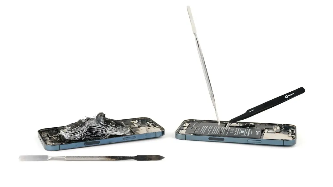

Hai viên pin đều bị đâm bởi vật có đầu nhọn, một viên phồng lên, biến dạng hoàn toàn và nổ, viên còn lại vẫn bình thường
Dù việc chọc thủng viên pin còn dưới 25% vẫn có khả năng tạo ra tia lửa và khói, cũng trở nên rất nóng, nhưng lại không thể bắt lửa và chuyển sang chế độ tản nhiệt.

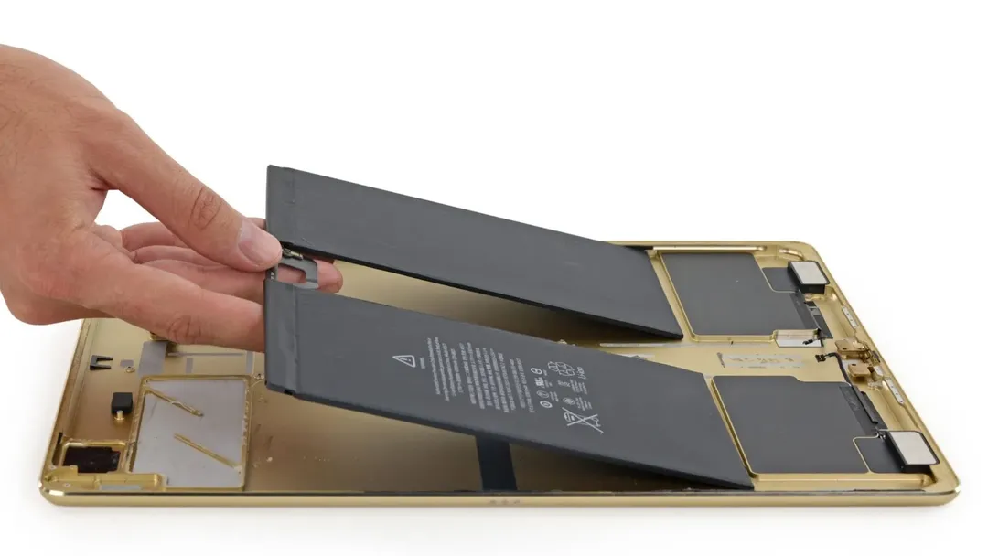

Máy tính bảng chẳng hạn như 12.9 ” iPad Pro chứa hai viên pin cỡ lớn. Chúng có đủ năng lượng dự trữ để đốt cháy pin ngay cả khi đã được xả xuống dưới 25%. Nếu muốn tháo các loại máy này, bạn phải xả chúng về 0%. Đừng lo lắng, pin sẽ không hỏng nếu bạn chỉ làm cạn kiệt nó trong khoảng thời gian ngắn.
Cũng lưu ý rằng đối với hầu hết các thiết bị hiện đại, pin li-ion không thực sự cạn kiệt khi thiết bị của bạn hiển thị 0%. Khi pin yếu, bo mạch BMS (Hệ thống quản lý pin) sẽ ngắt pin khi pin giảm xuống dưới ngưỡng điện áp - thường là khoảng 3,3 V, tương đương pin vẫn còn khoảng 10-15% năng lượng, giảm nguy cơ bị hỏng vĩnh viễn.
Hai viên li-po trên máy tính bảng

Về cấu tạo, pin li-po là một tập hợp xếp chồng của nhiều lớp kim loại siêu mỏng, nhựa và bùn hóa học, sau đó cuộn chặt thành một hình chữ nhật phẳng và nhét vào túi giấy bạc. Tiếp theo, túi được đổ đầy chất điện phân làm từ polymer và được dán kín miệng lại để tạo thành một viên pin hoàn chỉnh. Nhiều viên pin nhỏ được kết nối với nhau song song hoặc nối tiếp nhau để tạo ra những viên pin lớn hơn.Có ba lớp chính trong pin li-po: cực âm (+), dải phân cách cách điện và cực dương (-).
