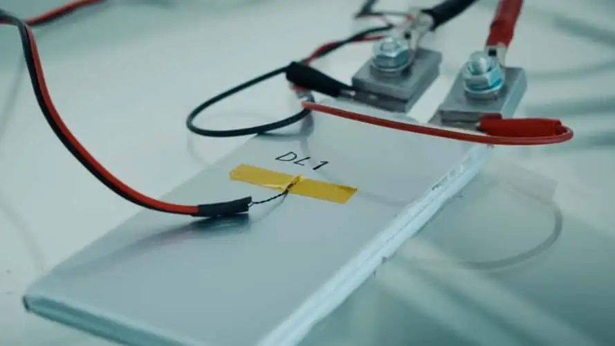

Công ty khởi nghiệp Donut Lab của Phần Lan vừa công bố kết quả thử nghiệm độc lập thứ ba liên quan đến loại pin mà họ tuyên bố là pin thể rắn hoàn toàn đầu tiên trên thế giới sẵn sàng cho sản xuất.
Bài thử nghiệm lần này tập trung vào một câu hỏi quan trọng: liệu công nghệ của Donut Lab có thực sự là pin hay chỉ là một siêu tụ điện được ngụy trang.
Thử nghiệm được thực hiện bởi Trung tâm Nghiên cứu Kỹ thuật VTT của Phần Lan, nhằm đánh giá khả năng tự xả của pin.

Để làm rõ, bài kiểm tra mới được thiết kế nhằm phân biệt giữa pin và siêu tụ điện.
Pin lưu trữ năng lượng thông qua phản ứng hóa học bên trong cell pin. Ngược lại, siêu tụ điện lưu trữ năng lượng trong trường điện, cho phép sạc và xả rất nhanh nhưng cũng mất điện nhanh khi không sử dụng.
Trong thử nghiệm, pin được sạc đến 50% dung lượng, sau đó để ở trạng thái không hoạt động trong 240 giờ. Sau khi đo lại, các nhà nghiên cứu phát hiện pin chỉ giảm điện áp rất nhỏ và giữ gần 98% năng lượng ban đầu.
Kết quả này cho thấy thiết bị hoạt động giống pin thông thường, chứ không phải tụ điện.
Donald R. Sadoway, Giáo sư danh dự ngành Hóa học Vật liệu tại Viện Công nghệ Massachusetts (MIT), cũng cho biết kết quả này cho thấy pin Donut Lab không phải siêu tụ điện.
Theo Sadoway, báo cáo thử nghiệm hiện tại vẫn quá chung chung và thiếu chi tiết để chứng minh những tuyên bố lớn của Donut Lab.
Công ty khởi nghiệp này đang công bố từng phần thông tin theo từng tuần, nhưng các thử nghiệm cho đến nay vẫn chưa chứng minh rõ ràng rằng công nghệ này thực sự là pin thể rắn hoàn chỉnh.
Bài thử nghiệm cho thấy pin giữ gần 98% năng lượng sau 240 giờ
Các chuyên gia vẫn hoài nghi về tuyên bố đột phá của Donut Lab
Dù vậy, nhiều nhà khoa học vẫn chưa hoàn toàn bị thuyết phục.Theo Sadoway, báo cáo thử nghiệm hiện tại vẫn quá chung chung và thiếu chi tiết để chứng minh những tuyên bố lớn của Donut Lab.
