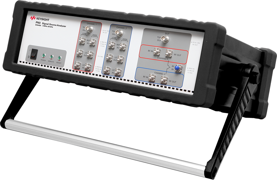

Bộ phân tích nguồn tín hiệu (SSA) giúp các kỹ sư RF mô tả chính xác các yếu tố như nhiễu pha, trượt và ổn định tần số trong bộ dao động, bộ tổng hợp và nguồn tín hiệu và linh kiện hoạt động trên các hệ thống radar, mạng vô tuyến, điện toán tốc độ cao và thông tin quang. Các máy phân tích này đóng vai trò quan trọng để đảm bảo độ sạch của tín hiệu, giảm thiểu nhiễu và tối ưu hóa hiệu năng trong các ứng dụng RF và kỹ thuật số quan trọng.
