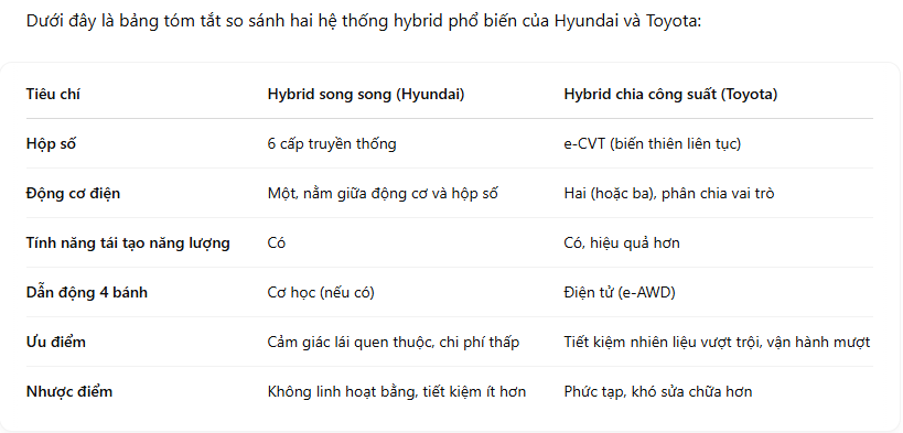

Tuy nhiên, không phải tất cả xe hybrid đều hoạt động giống nhau. Mỗi nhà sản xuất lại có cách thiết kế hệ truyền động riêng, từ đó tạo ra hiệu suất và cảm giác lái khác biệt. Trong bài viết này, chúng ta sẽ cùng tìm hiểu hai hệ thống phổ biến nhất hiện nay: Hybrid song song (Parallel Hybrid) và Hybrid chia công suất (Power-Split Hybrid hoặc Series-Parallel Hybrid).
Hybrid song song – ví dụ: Hyundai Santa Fe Hybrid
Trong hệ thống hybrid song song, động cơ xăng và động cơ điện hoạt động cùng nhau hoặc độc lập để truyền lực đến bánh xe.

Hybrid chia công suất – ví dụ: Toyota Prius, RAV4 Hybrid
Hệ thống này phức tạp hơn nhưng cũng hiệu quả hơn về nhiên liệu. Trong hệ thống chia công suất, năng lượng từ động cơ xăng và động cơ điện được kết hợp thông qua một bộ truyền hành tinh gồm:
Điểm đặc biệt là hệ thống sử dụng e-CVT (hộp số biến thiên điện tử), cho phép:
Trong khi đó, Hyundai Tucson Hybrid tiêu thụ khoảng 6,7 lít/100km (35 mpg)
Ngoài ra, Toyota còn trang bị động cơ điện thứ ba ở cầu sau, giúp xe có dẫn động 4 bánh điện tử (e-AWD) mà không cần trục truyền động, tiết kiệm không gian và nhiên liệu.
