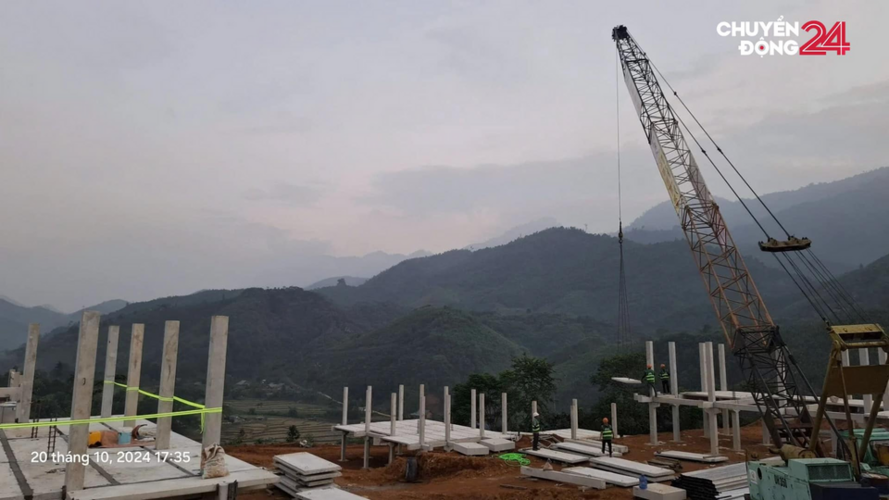

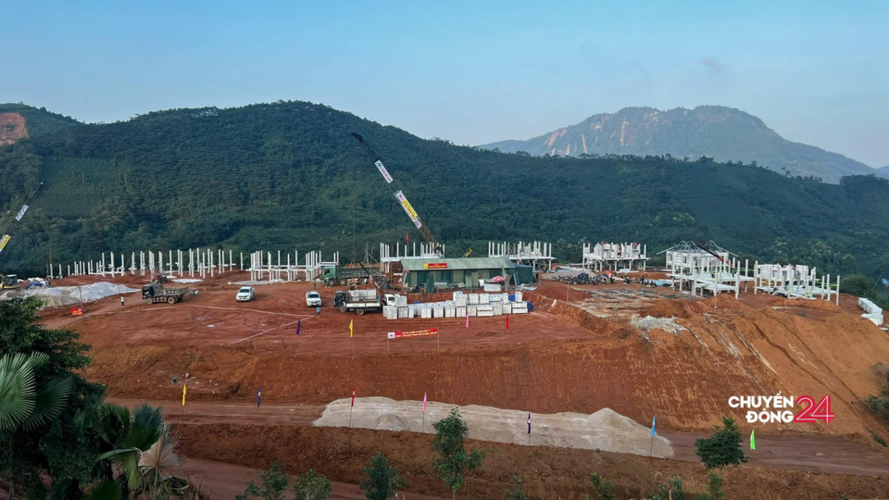

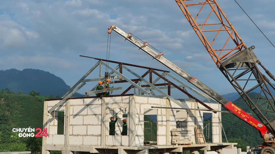

Đây là toàn cảnh công trường làng Nủ (Lào Cai) đang được xây dựng mới sau khi cả làng bị lũ bùn ụp xuống xóa sạch nhà cửa.
Những ngôi nhà an toàn, chắc chắn được xây dựng trên một khu vực mới.
Tiến độ thi công khẩn trương. Có thể thấy vật liệu chủ yếu là cột bê tông và gạch bê tông chưng áp (ACC).
