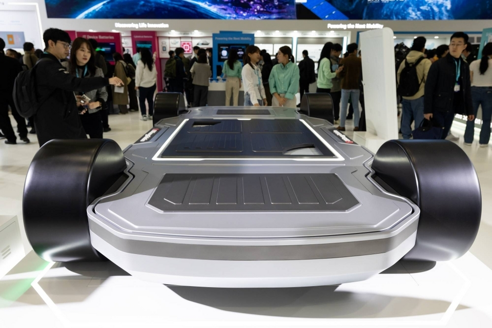

Pin xe điện của LG Energy Solution
LG đang đặt cược vào một cải tiến đột phá như lớp phủ khô để củng cố nỗ lực cạnh tranh với các nhà sản xuất pin Trung Quốc. Thị phần pin EV của công ty đã giảm xuống còn 12,6% trong năm nay so với 14,6% của năm trước. Nguyên nhân chủ yếu là do sự mở rộng của các công ty Trung Quốc như CATL và BYD. Theo hãng tin Bloomberg, giá trung bình của pin lithium-sắt-phốt phát (LFP) tại Trung Quốc đã giảm 44% xuống còn 53 USD một kilowatt giờ trong tháng 4.
