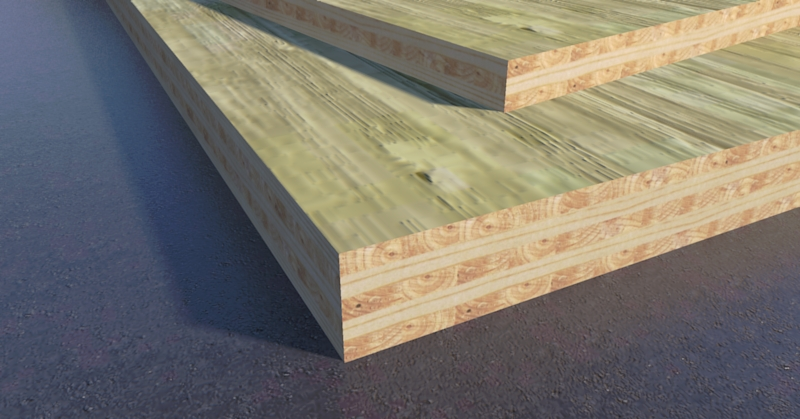

CLT, viết tắt của Cross Laminated Timber (tạm dịch gỗ ép chéo/ gỗ dán chéo), là dạng gỗ kỹ thuật được tạo ra bằng cách áp các thanh gỗ song song vào nhau, sau đó lại đặt chúng thành từng lớp (layer) theo kiểu lớp trên vuông góc với lớp dưới theo thớ gỗ và cuối cùng là dùng một loại keo đặc biệt có tính kháng cháy để dán chúng lại với nhau thành một tấm gỗ.
Một tấm gỗ CLT thường có số lớp là lẻ (3, 5 hoặc 7) và thường dày 10-50cm. Cần phân biệt CLT với plywood (ván ép) và glulam (gỗ ghép thanh bằng keo). Ván ép được ghép từ những miếng ván rất mỏng, còn glulam tuy cũng dùng các phiến gỗ to nhưng chúng được xếp song song với nhau, lớp này chồng lên lớp kia chứ không xen kẽ vuông góc như CLT.

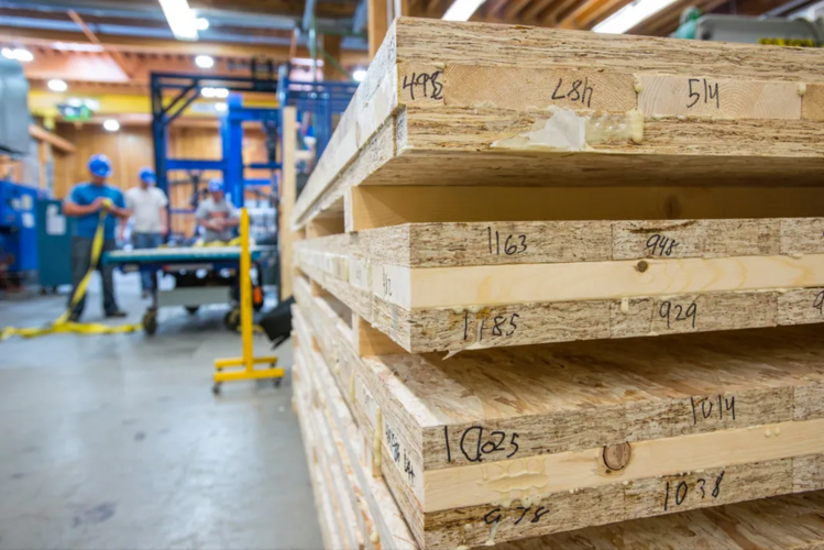

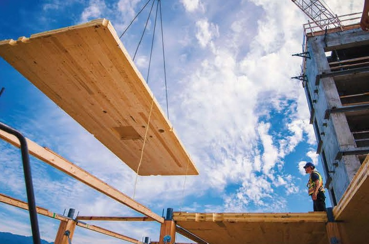

Các tấm này có thể làm chức năng như tường, sàn, nội thất, trần và mái nhà. Độ dày và chiều dài của CLT có thể đáp ứng các yêu cầu của từng dự án. Nhìn chung, các tấm gỗ được làm từ CLT được lắp ráp và cắt trong quá trình sản xuất. Các bộ phận sau đó được chuyển đến công trường và quá trình lắp ráp diễn ra sau đó.
Trong các dự án với gỗ CLT, việc xây dựng trên công trường không kéo dài hơn một vài ngày. Nó là một quá trình nhanh chóng và khô ráo, với rất ít chất thải phát sinh. Dĩ nhiên, các dự án cũng nên thận trọng. "Càng dành nhiều thời gian trong thiết kế dẫn đến càng ít thời gian làm việc trên công trường. Và đây nên là lí do cho mọi loại vật liệu", Silvio nói thêm.
