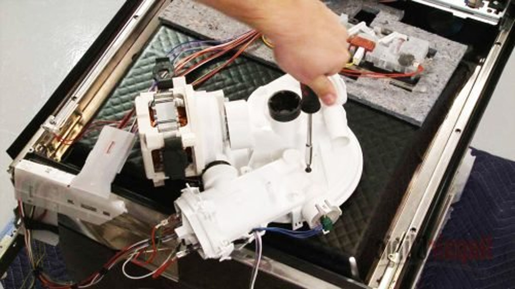

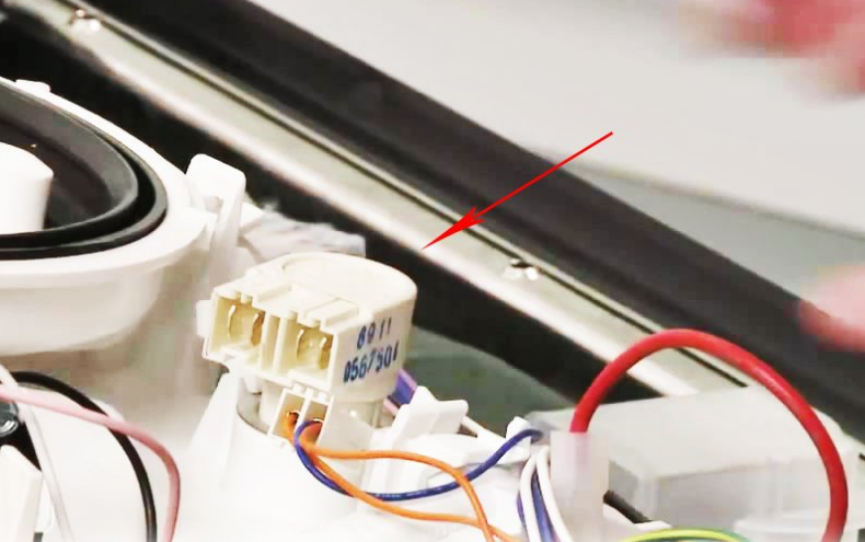

Bộ phận cảm biến nhiệt bị lỗi - ngắt kết nối máy rửa bát khỏi nguồn điện và nguồn cấp nước; - gỡ, lấy hết giá để bát đĩa ra ngoài; - tháo dỡ vòi phun nước phía dưới và tháo bộ lọc rác; - đặt ngược thiết bị và tháo các dây buộc bên hông; - nhẹ nhàng rút ống nhánh và nhấc đáy máy rửa bát lên; - khi truy cập vào bộ điều nhiệt, hãy ngắt kết nối nó khỏi dây cung cấp; - làm sạch các tiếp điểm của cảm biến nhiệt độ và kiểm tra bằng máy thử. Nó có một điện trở nhất định (~ 55 kΩ ở 21°C). Nếu đặt bộ phận này vào nước nóng, điện trở của cảm biến làm việc sẽ thay đổi khi nó nóng lên. - nếu bộ điều nhiệt bị lỗi, hãy thay thế nó và lắp ráp lại máy rửa bát. Đừng quên kiểm tra hệ thống dây dẫn đến bộ điều nhiệt trước đó.
Lỗi E2 máy rửa bát Bosch và cách khắc phục
Đừng cố gắng sửa chữa điện trở nhiệt vì nó không thể sửa được mà cần phải thay thế. Sau khi thay, mã lỗi E2 sẽ biến mất khỏi màn hình máy rửa bát Bosch.
