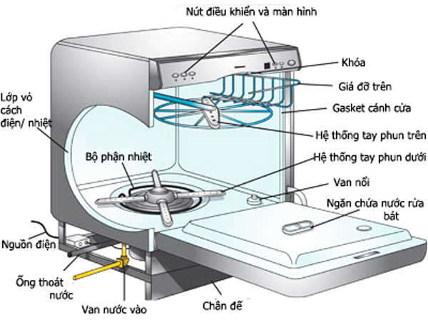

Về cơ bản, bạn chỉ cần nạp bát đĩa bẩn, thêm chất tẩy rửa, thiết lập chu trình rửa thích hợp cho máy và nhấn nút. Nhưng máy rửa bát vận hành như thế nào thì bài viết này sẽ trả lời giúp bạn. Một chu trình rửa bát như sau: • Xả nước vào • Làm nóng nước đến nhiệt độ thích hợp • Tự động mở hộp đựng chất tẩy rửa vào thời điểm thích hợp • Phun nước thông qua hệ thống phun áp lực cao để làm sạch vết đồ ăn trên bát đĩa • Xả nước bẩn • Xịt thêm nước để tráng sạch bát đĩa • Xả nước bẩn một lần nữa • Tạo luồng khí nóng để làm khô bát đĩa (nếu người dùng thiết lập chức năng sấy)
Cấu tạo bên trong máy rửa bát Máy rửa bát có nhiều cảm biến để chắc chắn mọi quá trình đang hoạt động có chuẩn không. Như bộ tính thời gian (hay một chiếc máy tính nhỏ) quy định thời lượng cho mỗi chu trình, cảm biết nhiệt để nhận biết nhiệt độ của nước và không khí trong máy, bộ cảm biến nước nhận biết được mực nước, nếu quá cao sẽ lập tức kích hoạt chức năng thoát nước để nước không bị tràn ra. Thậm chí ở một số máy rửa bát còn có những bộ cảm biến cho phép phát hiện nước còn bẩn. Khi nước đủ sạch, máy cũng sẽ nhận biết là bát đĩa đã sạch. Mặc dù máy rửa bát kín nước, nhưng chúng không thực sự chứa đầy nước. Chỉ có lòng chảo ở phía dưới đáy là đầy nước. Ở đây, thanh nhiệt làm nước nóng lên đến 55 độ C, có khi 60 độ C. Sau đó, một máy bơm đẩy nước lên hệ thống vòi phun. Nước được phun mạnh lên bề mặt bát đĩa bẩn. Bạn hãy hình dung ống dẫn nước trong vườn không có đầu phun - nếu đặt ngón tay lên miệng ống, tức giảm không gian nước thoát ra, khiến nước sẽ phụt ra mạnh hơn. Bộ phận vòi phun của máy rửa bát cũng hoạt động giống nguyên tắc này. Nước phun ra mạnh làm cho cánh tay phun xoay, giống như vòi nước phun cỏ tự động mà ta hay thấy ở các công viên. Sau quy trình phun xả làm sạch, nước lại thoát xuống bồn dưới đáy, ở đây máy bơm sẽ đẩy nước ra ngoài. Tùy thuộc vào loại máy rửa chén, nước thải sẽ đi trực tiếp xuống ống dẫn dưới bồn rửa chén, hoặc đi qua ống dẫn trong bồn của máy. Bước cuối cùng trong chu trình rửa là chu trình sấy khô. Bộ phận nhiệt dưới đáy của máy sẽ làm nóng luồng không khí bên trong giúp sấy khô bát đĩa. Để tiết kiệm điện, bạn có thể bỏ qua tính năng này. Máy rửa chén không quá máy móc phức tạp. Một máy rửa bát gồm có các phần chính là:
Hệ thống điều khiển
Hệ thống điều khiển được đặt bên trong cánh cửa máy hoặc bên ngoài trên cửa máy. Rất nhiều loại máy rửa bát dùng hệ thống điều khiển đơn giản như: bộ xác định thời gian một chu trình kéo dài bao lâu và kích hoạt các chức năng như xả nước tẩy rửa, phun rửa, xả nước... ở thời điểm thích hợp. Các loại máy đắt tiền có hệ thống điều khiển bằng máy tính. Những loại máy hiện đại bắt buộc phải chốt cửa máy mới cho vận hành, điều đó rất an toàn khi nhà có trẻ con.Van nước vào
Đây là nơi mà nguồn nước được dẫn trực tiếp vào máy. Bơm của van nạp không bơm nước vào chậu máy mà khi van nạp mở, áp lực nước đẩy nước vào bên trong máy.Bơm
Một động cơ điện giúp cho bơm hoạt động. Trong suốt chu trình bơm nước, bơm sẽ đẩy nước vào những cánh tay phun. Trong chu trình thoát nước, bơm xả nước trực tiếp vào ống thoát nước. Bộ phận motor bơm được lắp ở phía dưới chậu, ở giữa máy. Có hai loại bơm chính: Bơm nghịch đảo: loại bơm này bơm nước đến các cánh tay phun và bơm nước thải ra ngoài bằng cách đổi hướng của motor. Những bơm thuận nghịch thường được lắp theo chiều dọc. Bơm trực tiếp: motor chạy theo một hướng, vì vậy hướng của dòng chảy được chuyển từ cánh tay phun đến chỗ thoát nước bằng vòng dây dẫn điện solenoid – vòng dây điện này cho phép mở và đóng các van thiết bị hoặc chuyển đổi ống dẫn nối với các ống dẫn khác. Bơm không nghịch đảo thường được lắp theo chiều ngang. Máy rửa bát có thể được lắp đặt theo dạng di động hay cố định. Đối với loại máy có thể di chuyển được, mặt trên có thể được sử dụng làm quầy bếp. Khi không sử dụng, máy có thể để ở sát tường. Khi vận hành máy, nhờ vào các bánh xe nhỏ ta có thể đẩy máy đến bồn rửa ở đó máy được nối với vòi nước và cắm ổ cắm gần đó. Đối với loại máy lắp cố định, máy được lắp dưới quầy tủ và bu-lông có sẵn. Các ống dẫn nước dưới bồn rửa chén nối trực tiếp với ống nước nóng và ống thoát nước, loại máy cố định này thường cắm ở dưới bồn rửa. Cả hai loại này đều yêu cầu dòng điện 120V.
