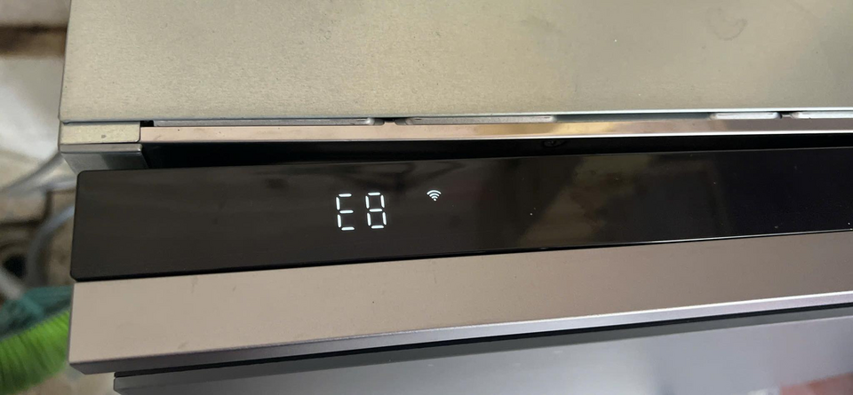

Trên nhòm mạng mình thấy có người dùng hỏi máy rửa bát Xiaomi P20 báo lỗi E8 và cách khắc phục. Nhà mình cũng xài máy này, nhưng may chưa bị lỗi 🥲 Mình có tìm lại tài liệu hướng dẫn của máy và các mã báo lỗi thì thấy E8 là mã báo lỗi liên quan trực tiếp đến gia nhiệt nước, chính xác hơn là nước không đạt được nhiệt độ yêu cầu trong thời gian mà máy đã tính toán. Nguyên nhân chính cảm biến nhiệt (Heat Sensor Error) hoặc bộ phận gia nhiệt (Heater Fault) bị lỗi.
Trong mỗi chương trình rửa, bo mạch của máy rửa bát nói chung đều đặt ra một kịch bản rất rõ. Ở một thời điểm nhất định, nước phải đạt tới một mức nhiệt cụ thể, ví dụ 55, 65 hay 70 độ C tùy chương trình. Cảm biến nhiệt liên tục báo về nhiệt độ thực tế của nước. Nếu sau một khoảng thời gian mà nhiệt độ vẫn không lên đủ, hoặc lên quá chậm so với dự kiến, máy sẽ hiểu rằng hệ thống gia nhiệt đang có vấn đề và kích hoạt lỗi E8 để tự bảo vệ.

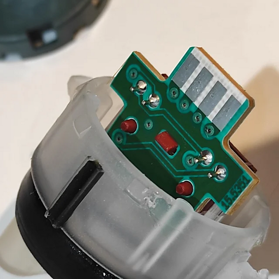

Cảm biến nhiệt là bộ phận đo nhiệt độ nước và gửi dữ liệu về bo mạch. Nếu cảm biến bị sai số, lão hóa hoặc tiếp xúc kém, máy sẽ nhận được thông tin sai. Khi đó, dù nước đã nóng, bo mạch vẫn “hiểu” là nước chưa đạt nhiệt độ yêu cầu và báo lỗi E8. Đây được gọi là lỗi cảm biến nhiệt.
Ngược lại, nếu cảm biến vẫn hoạt động bình thường nhưng bộ phận gia nhiệt gặp vấn đề, chẳng hạn thanh nhiệt yếu, đứt ngầm, bám cặn dày, không được cấp đủ điện hoặc điện áp đầu vào thấp, thì nước thực sự không nóng lên như thiết kế. Cảm biến báo đúng, nhưng kết quả vẫn là nhiệt độ không đạt trong thời gian cho phép, máy cũng sẽ báo E8. Đây là lỗi bộ phận gia nhiệt.
Máy báo E8 khi nhiệt độ nước không đạt yêu cầu theo chương trình, và nguyên nhân trực tiếp chỉ xoay quanh cảm biến đo nhiệt sai hoặc bộ phận làm nóng nước không làm việc đúng. Các yếu tố khác như lọc bẩn, bơm yếu hay điện yếu chỉ là nguyên nhân phụ, vì chúng làm quá trình gia nhiệt kém hiệu quả và cuối cùng vẫn dẫn đến hai lỗi chính nói trên.

Nếu lỗi E8 vẫn xuất hiện lặp lại, đặc biệt là máy rửa không nóng, không sấy hoặc chu trình chạy rất lâu rồi dừng, thì gần như chắc chắn vấn đề nằm ở cụm gia nhiệt, cảm biến nhiệt hoặc bo điều khiển. Những phần này không nên tự tháo nếu không có kinh nghiệm, vì vừa nguy hiểm vừa dễ làm hỏng thêm linh kiện khác. Lúc này, giải pháp đúng đắn là gọi kỹ thuật viên quen dòng Xiaomi để kiểm tra đo điện trở thanh nhiệt, kiểm tra cảm biến và đường cấp điện cho bộ gia nhiệt.
