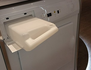

Ngăn nước ngưng tụ Máy sấy quần áo ngưng tụ tái chế không khí nóng bằng cách chiết xuất hơi nước từ chính nó và truyền ngược lại qua quần áo trong máy sấy, chứ không chỉ đơn giản là loại bỏ không khí ẩm như máy sấy thông hơi vẫn làm. Trong máy sấy ngưng tụ, không khí nóng được di chuyển đến buồng ngưng tụ, nơi nó được ngưng tụ thành nước, rồi được thu gom và lưu trữ trong một thùng chứa dưới máy. Trên một số kiểu máy nhất định, nước được bơm ra khỏi máy giặt bằng hệ thống ống nước của máy khi cần thiết, nhưng điều này phụ thuộc vào kiểu máy bạn đang mua. Sau đó, bạn sẽ cần phải đổ nước này ra ngoài theo cách thủ công thường xuyên, đây là điều bạn không phải lo lắng với máy có lỗ thông hơi. Nhưng bạn có nhiều tự do hơn với máy ngưng tụ vì bạn có thể đặt chúng ở bất cứ đâu và chúng đã sẵn sàng khởi động. Chúng kém hiệu quả hơn về năng lượng so với máy sấy thông hơi, vì không khí đang được chuyển hóa thành nước, sử dụng nhiều năng lượng. Tuy nhiên phần lớn các mẫu hiện nay đều đi kèm với công nghệ bơm nhiệt có xếp hạng năng lượng đáng tin cậy. (Hiện mình đang sử dụng máy sấy thông hơi, chưa có điều kiện để so sánh thực tế tiêu thụ điện năng giữa hai loại này) Máy sấy ngưng tụ đắt hơn một chút so với máy sấy thông hơi, nhưng, chúng mang lại sự tiện lợi mà nhiều người mong muốn khi giặt! Một số điều cần lưu ý:

  • - Thường xuyên phải đổ nước trong hộp ngưng tụ.
