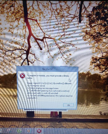

Thỉnh thoảng, khi sử dụng máy tính bạn gặp thông báo lỗi RegSvr32 như ảnh ở trên. Nó là gì? Có khắc phục được không?
Lỗi này chủ yếu do một chương trình hoặc tệp DLL nào đó đang cố gắng đăng ký nhưng không được chỉ định đúng cách. Bạn có thể kiểm tra chương trình khởi động, quét virus và sửa lỗi hệ thống để khắc phục. Nếu lỗi vẫn tiếp tục, hãy thử nhớ lại gần đây bạn đã cài đặt hoặc gỡ bỏ phần mềm gì để xác định nguyên nhân.
Thông báo lỗi: "To register a module, you must provide a binary name."
(Dịch: "Để đăng ký một mô-đun, bạn phải cung cấp tên tệp nhị phân.")
Lỗi này có thể xảy ra do một trong các nguyên nhân sau:
  1. Một chương trình hoặc tệp DLL bị lỗi đang cố gắng tự động đăng ký nhưng không cung cấp đường dẫn chính xác.
  2. Virus hoặc phần mềm độc hại có thể đã làm hỏng một tệp hệ thống.
  3. Bạn hoặc một phần mềm nào đó đã chạy RegSvr32 mà không chỉ định tệp DLL cụ thể.
