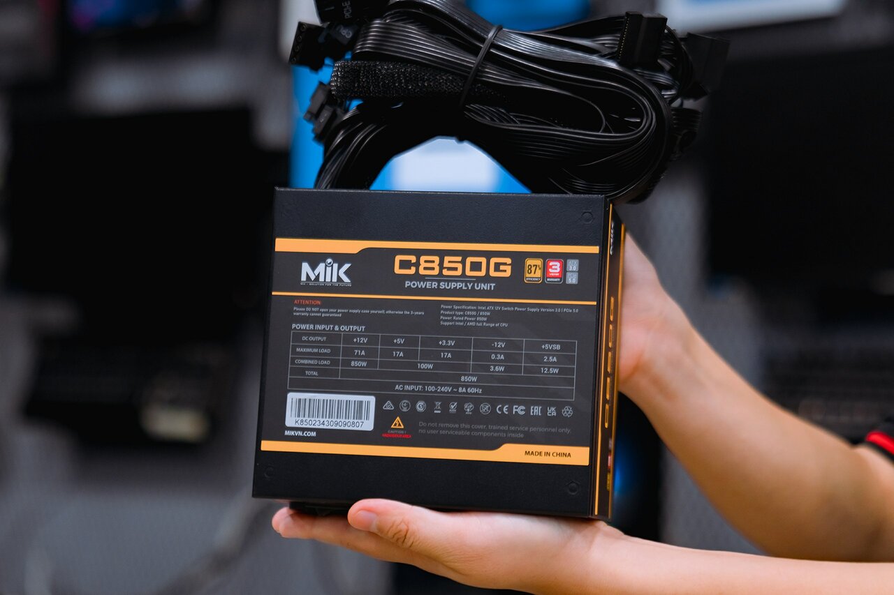

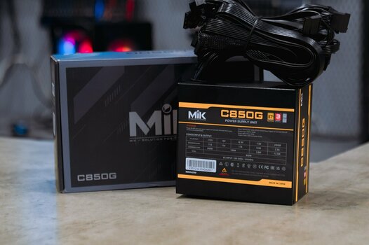

MIK C850G được trang bị loạt tính năng đáng chú ý như công suất thực 850W, Active PFC, tụ chính Nhật Bản, cam kết hiệu suất đạt 87%, trang bị mạch DC to DC giúp nâng cao hiệu quả sử dụng điện năng, và nhất là phía MIK công bố bộ nguồn CG series sẽ đạt tiêu chuẩn ATX3.0/PCIe5.0, tức là sẽ phải vượt qua thử nghiệm 200% công suất thực (power excursion), MIK C850G hứa hẹn là mẫu nguồn hấp dẫn cho những ai đang tìm kiếm một mẫu nguồn công suất thực 850W mạnh mẽ cho dàn máy tính của mình.

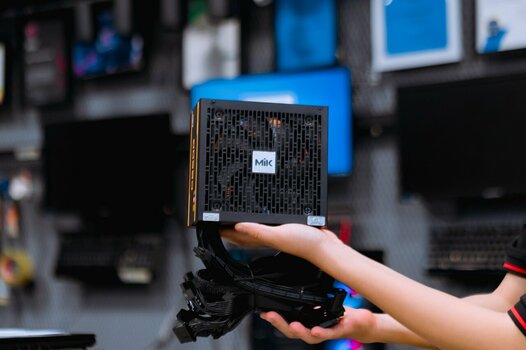

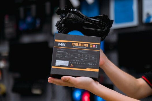

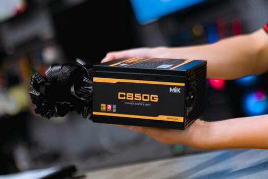

C850G có kích thước ATX tiêu chuẩn, toàn bộ lớp vỏ được sơn tĩnh điện màu đen. Các tem cách điệu ở mặt hông đem lại sự chỉnh chu cho sản phẩm. Nguồn sử dụng quạt làm mát 120mm. Công suất danh định: 850W, Single rail 12V@850W, Active PFC 100-240Vac.
Hệ thống cáp kết nối trên MIK C850G là dạng bẹ đen mềm, gắn cứng vào nguồn và được bọc vải chống cắt ở dây nguồn chính 24 pin, các loại dây cáp gồm có:
-1x 24pin Mainboard: 65cm
-2x 4+4pin ATX12V: 70cm
-4x 6+2pin PCIe: 60cm + 15cm
-1x 12VHPWR/PCI5.0: 70cm
-6x SATA: 50cm + 15cm + 15cm + 15cm
-2x ATA: 50cm + 15cm + 15cm + 15cm

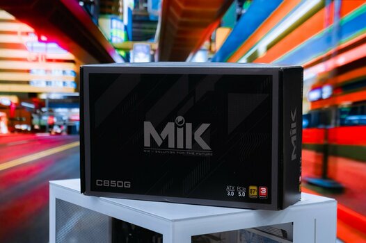

Ngoài ra nguồn còn đạt tiêu chuẩn ATX3.0 và PCIe 5.0, đảm bảo tính tương thích với các linh kiện trong tương lai.
