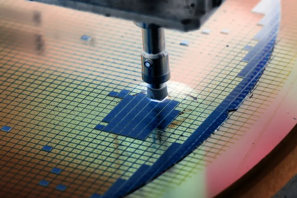

Một viện nghiên cứu của Nga đang phát triển máy quang khắc của riêng mình, có khả năng sản xuất chip tiến trình 7nm. Cỗ máy này đang được phát triển và dự kiến thương mại từ năm 2028. Khi sẵn sàng, nó sẽ hiệu quả hơn công cụ Twinscan NXT:2000i của ASML, vốn được phát triển hơn 1 thập kỉ.

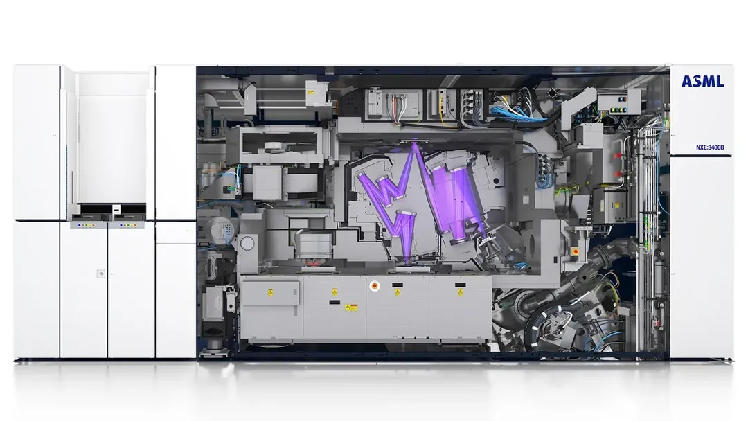

Một máy quang khắc 7nm là một hệ thống rất phức tạp, bao gồm nguồn ánh sáng hiệu suất cao, quang học tinh vi và phép đo chính xác,… Tuy nhiên, với tư cách là một trường đại học vật lý ứng dụng hàng đầu ở Nga, IAP tin có thể phát triển một công cụ như vậy trong khoảng thời gian tương đối ngắn.
Nga sẽ tự chế tạo máy quang khắc 7nm mà không cần đến Mỹ và đồng minh, liệu có khả thi?
Công cụ này sẽ hơi khác so với các máy quang khắc do các công ty như ASML hoặc Nikon sản xuất. Ví dụ, IAP có kế hoạch sử dụng nguồn sáng trên 600W (tổng công suất, không phải công suất tập trung trung gian) với bước sóng phơi sáng 11,3nm (bước sóng EUV là 13,5nm). Nó sẽ yêu cầu cấu trúc quang học phức tạp đáng kể so với các hệ thống hiện nay. Vì nguồn sáng của thiết bị có công suất tương đối thấp nên giúp công cụ này nhỏ gọn hơn. Tuy nhiên, điều đó cũng có nghĩa sản lượng máy quét sẽ thấp hơn đáng kể so với các công cụ DUV. Tuy vậy, IAP tin rằng đó không phải là vấn đề.
