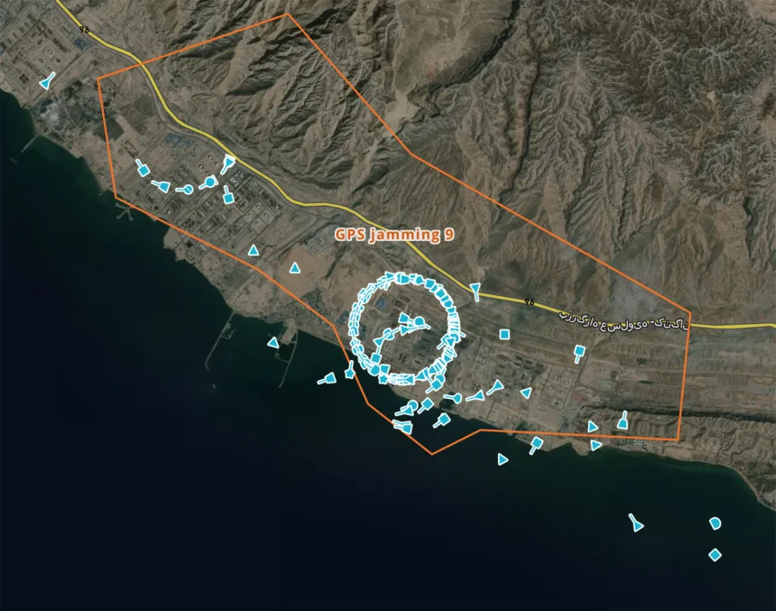

Chỉ trong 24 giờ đầu sau các đợt không kích của Mỹ và Israel vào Iran cuối tháng 2/2026, hơn 1.100 tàu thương mại tại vùng biển UAE, Qatar, Oman và Iran bị mất định vị, hệ thống dẫn đường báo sai vị trí, có tàu bị "đặt nhầm" vào sân bay hoặc đất liền Iran.
Nguyên nhân là hiện tượng gây nhiễu và giả mạo tín hiệu GPS, vốn được các bên trong xung đột sử dụng để đánh lạc hướng máy bay không người lái và tên lửa. Hậu quả là tàu bè dân sự vô tình trở thành nạn nhân, buộc phải quay đầu hoặc tắt tín hiệu định vị. Lưu thông qua eo biển Hormuz, nơi chiếm khoảng 20% lượng dầu khí xuất khẩu toàn cầu, gần như tê liệt.
