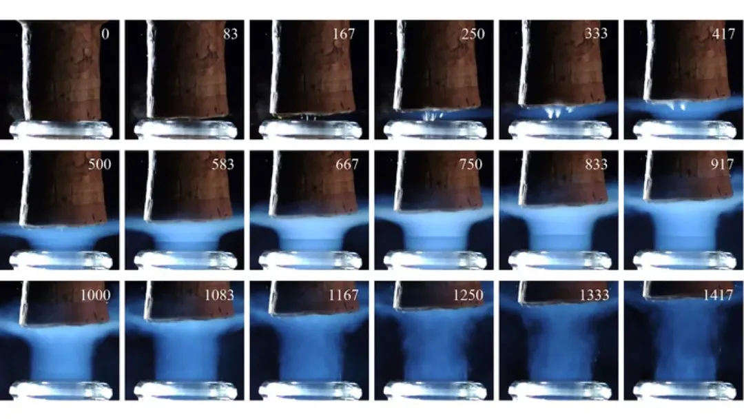

Cú bắn của một chiếc nút chai sâm-panh hóa ra có vài điểm chung với một khẩu súng phóng tên lửa - đó là kết luận của một nghiên cứu vừa được đăng tải gần đây trên tạp chí Physics of Fluids. Theo đó, các nhà khoa học từ Pháp và Ấn Độ đã sử dụng hệ thống giả lập máy tính để tìm hiểu những thứ diễn ra trong khoảng thời gian tính bằng micro-giây sau khi bung nút một chai rượu sâm-panh. Họ phát hiện ra rằng, trong milli-giây đầu tiên sau khi nút chai bắn ra, khí gas thoát ra sẽ tạo nên nhiều dạng xung chấn khác nhau - thậm chí có thể đạt đến tốc độ siêu thanh - trước khi bọt rượu tuôn trào và sẵn sàng để người dùng thưởng thức.

Nghiên cứu trước đây bởi Liger-Belair và các đồng nghiệp sử dụng kỹ thuật dựng hình tốc độ cao để cho thấy xung chấn hình thành khi nút sâm-panh bật ra. Với nghiên cứu hiện tại, Liger-Belair muốn tìm hiểu kỹ hơn hiện tượng bắn ra luồng khí với tốc độ siêu thanh diễn ra một cách đầy bất ngờ trong quá trình bật nút chai rượu sâm-panh.
Dựa trên những giả lập mới, nhóm nghiên cứu đã xác định được 3 giai đoạn cụ thể: ban đầu, khi nút chai chưa bật ra, hỗn hợp khí gas bị chặn lại một phần bởi nút, do đó luồng khí không thể đạt được vận tốc âm thanh; khi nút chai bật ra, khí gas có thể thoát ra ngay lập tức và đạt vận tốc siêu thanh, hình thành những đợt xung chấn liên tiếp nhằm cân bằng áp suất. Những xung chấn này sau đó sẽ kết hợp lại để tạo nên sóng xung kích kim cương, giống như thứ bạn quan sát được khi động cơ tên lửa bùng cháy. Cuối cùng, luồng khí phóng ra chậm lại, xuống tốc độ hạ âm một lần nữa khi áp suất giảm xuống mức quá thấp để duy trì tỉ lệ áp suất cần thiết ở miệng chai (giữa cổ chai và rìa nút).
