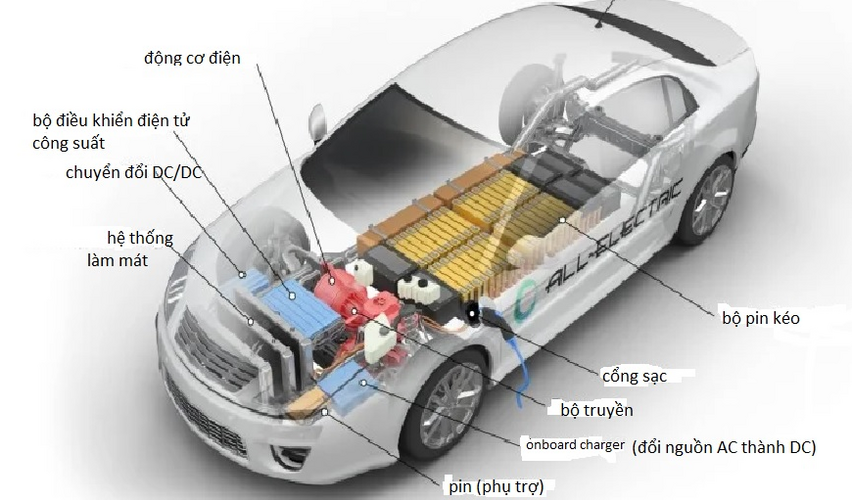

Nội thất xe điện (Nguồn: Trung tâm dữ liệu nhiên liệu thay thế/Bộ năng lượng Hoa Kỳ)
Mỗi xe điện đều có một bộ pin được tạo thành từ các nhóm pin lithium-ion hoặc tế bào cung cấp năng lượng cần thiết cho mọi hoạt động từ di chuyển ô tô đến chạy điều hòa không khí. Nó thường nằm ở dưới cùng của xe giữa các bánh xe.

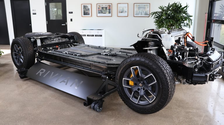

Pin xe Rivian

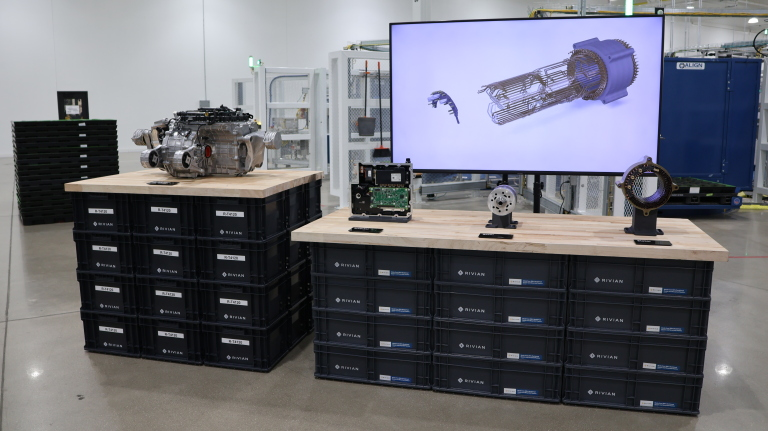

Các thành phần của động cơ kép Rivian được trưng bày tại nhà máy.

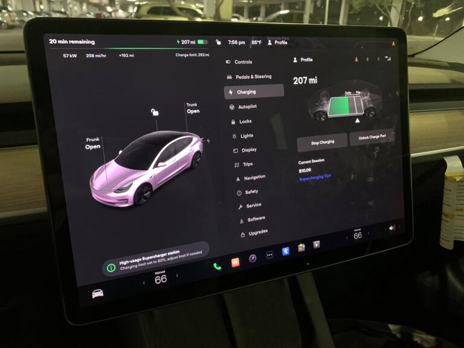

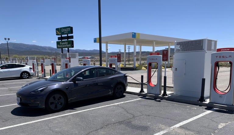

Trạm sạc nhanh DC (DCFC) cấp 3 cung cấp nhiều năng lượng nhất; họ có thể sạc pin EV lên khoảng 80% trong khoảng 30-60 phút tùy thuộc vào tốc độ sạc của trạm (50-350kWh), tốc độ sạc tối đa mà xe có thể hỗ trợ và các yếu tố bên ngoài như thời tiết (thời tiết rất lạnh có thể mất nhiều thời gian hơn).
Tất cả các xe điện đều có dây cấp 1 cắm vào xe ở một đầu và ổ cắm trên tường tiêu chuẩn ở đầu kia, ngoại trừ Tesla, hãng đã ngừng cung cấp bộ sạc cấp 1 vào năm 2022. Đây là một khởi đầu tuyệt vời cho những chủ sở hữu xe điện mới bắt đầu phát triển trong khi họ đánh giá xem liệu họ có cần lắp bộ sạc cấp 2 để có tốc độ sạc tại nhà nhanh hơn hay không.
Không có sẵn bộ sạc cấp 3 để lắp đặt tại nhà vì chúng tiêu thụ năng lượng đáng kể vượt quá khả năng cung cấp điện của gia đình. Chúng thường nằm dọc theo đường cao tốc dành cho người đi đường, cũng như xung quanh thị trấn và trong thành phố. Các thương hiệu như Electrify America, EVGo và Tesla Superchargers đều rất phổ biến.
