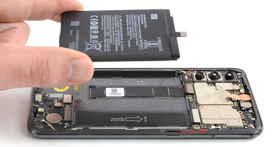

Một chu kỳ sạc không phải là mỗi lần bạn cắm điện thoại vào cáp sạc. Một chu kỳ đầy đủ chỉ được hoàn thành khi tổng năng lượng bằng 100% dung lượng pin được sử dụng và sạc lại. Ví dụ: hai lần sạc riêng biệt từ 50% đến 100% được tính là một chu kỳ sạc đầy đủ. Các thiết bị Xiaomi tính toán thông số này thông qua hệ thống quản lý pin nội bộ (xem thêm bài: Cách kiểm tra tình trạng pin trên điện thoại Xiaomi).

Việc thay pin được khuyến nghị dựa trên cả số chu kỳ và hiệu suất thực tế. Xiaomi thiết kế pin để hoạt động an toàn trong nhiều năm khi sử dụng trong điều kiện bình thường.
Thời gian thay pin khuyến nghị:

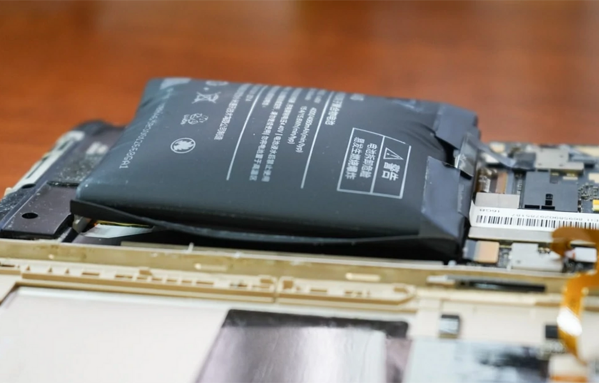

Hiện tượng phồng pin không phải là một đặc điểm bình thường của quá trình lão hóa và phải được coi là một điều kiện an toàn. Hiện tượng này xảy ra khi chất điện phân bên trong bị hỏng, tạo ra một loại khí giãn nở bên trong hộp pin.
Trong điều kiện bình thường:
- Sử dụng an toàn: lên đến 1.000 chu kỳ.
- Tăng nguy cơ phồng pin: từ 1.000 – 1.200 chu kỳ.
- Phồng pin sớm: Dưới 500 chu kỳ thường liên quan đến việc tiếp xúc với nhiệt độ cao trong thời gian dài.
