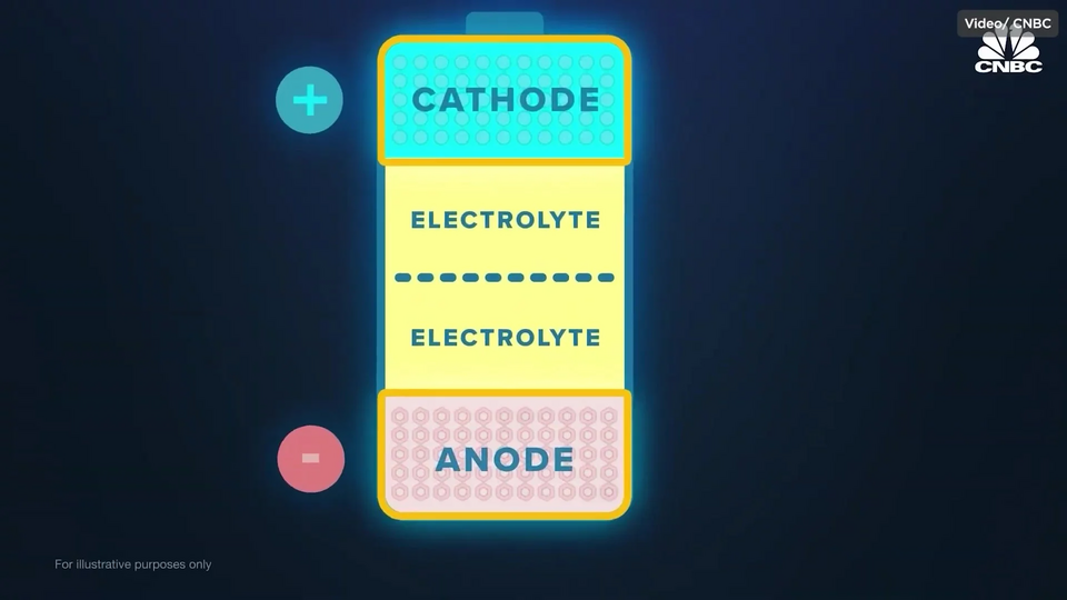

Pin Silicon-Carbon là gì?
Còn gọi là pin Silicon Anode, là một biến thể của pin Lithium-ion sử dụng cực dương (anode) làm từ hợp chất Silicon-Carbon thay vì than chì (graphite) như trong pin Lithium-ion truyền thống. Về cơ bản, cấu trúc của pin Silicon-Carbon không khác biệt nhiều so với Lithium-ion: vẫn gồm cực dương (anode), cực âm (cathode – thường làm từ Lithium kim loại oxit), chất điện giải (electrolyte), và màng ngăn (separator). Sự khác biệt lớn nhất nằm ở vật liệu cực dương.
- Than chì trong Lithium-ion: Graphite có khả năng lưu trữ Lithium-ion thông qua quá trình xen kẽ (intercalation), với dung lượng lý thuyết tối đa khoảng 372 mAh/g.
- Silicon trong Silicon-Carbon: Silicon lưu trữ Lithium-ion thông qua quá trình hợp kim hóa (alloying), cho phép chứa tới 4 ion Lithium trên mỗi nguyên tử Silicon, đạt dung lượng lý thuyết lên đến 4.200 mAh/g – gấp hơn 10 lần graphite.
Tuy nhiên, Silicon nguyên chất không thể sử dụng trực tiếp do giãn nở thể tích tới 300% khi hấp thụ Lithium, dẫn đến nứt vỡ và giảm tuổi thọ pin. Để khắc phục, các nhà khoa học kết hợp Silicon với Carbon, tạo ra cấu trúc composite Silicon-Carbon. Carbon đóng vai trò như “khung đỡ”, giảm thiểu giãn nở và duy trì tính ổn định, trong khi Silicon tăng dung lượng lưu trữ. Kết quả là pin Silicon-Carbon đạt dung lượng thực tế khoảng 470-600 mAh/g, vượt xa Lithium-ion thông thường.
