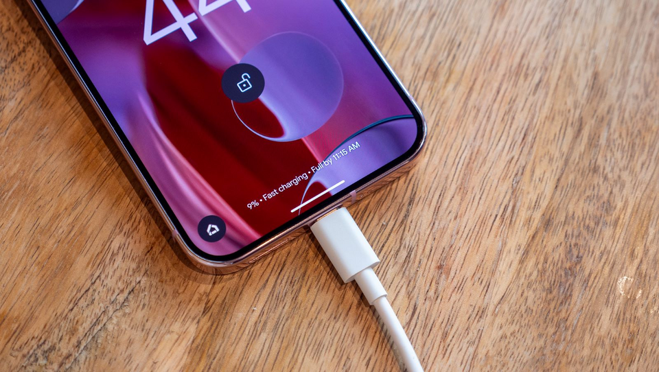

Tranh luận về việc sử dụng sạc nhanh công suất lớn có gây nhanh hỏng máy hay chai pin điện thoại Android hay không vẫn luôn là chủ đề thu hút sự quan tâm của người dùng. Để tìm ra câu trả lời chính xác, một thử nghiệm nghiêm ngặt kéo dài suốt nửa năm trên sáu chiếc điện thoại Android đã được thực hiện. Kết quả thu được từ quá trình thử nghiệm thực tế này mang lại một con số bất ngờ, có thể thay đổi hoàn toàn thói quen sạc pin của nhiều người.
Tổng cộng, các thiết bị đã trải qua 500 chu kỳ sạc, mô phỏng khoảng một năm rưỡi sử dụng thực tế. Kết quả cuối cùng cho thấy nhóm điện thoại dùng sạc nhanh chỉ bị suy giảm dung lượng pin nhiều hơn nhóm sạc thường vỏn vẹn 0,3%. Con số chênh lệch siêu nhỏ này là minh chứng rõ ràng cho thấy công nghệ sạc nhanh hiện đại không gây chai pin nghiêm trọng như nhiều người dùng vẫn lo ngại.
Bản chất của viên pin điện thoại hoạt động tương tự như một miếng bọt biển hấp thụ điện năng. Khi dung lượng pin ở mức thấp, pin hấp thụ điện rất tốt. Nhưng khi pin đầy dần, tốc độ hấp thụ sẽ giảm đi, khiến lượng điện năng thừa bị thất thoát chuyển hóa thành nhiệt năng. Việc tiếp xúc với nhiệt độ cao trong thời gian dài chính là tác nhân gây hại cho pin, dẫn đến hiện tượng kết tinh của dung dịch điện phân, làm tắc nghẽn các cực âm, cực dương và làm suy giảm dung lượng lưu trữ.
Bên cạnh đó, bên trong viên pin còn được trang bị hệ thống quản lý pin (BMS). Bộ phận này đóng vai trò như một bộ não điều khiển, giúp ngăn chặn hiệu quả tình trạng sạc quá mức cũng như kiểm soát hiện tượng quá nhiệt trong suốt quá trình cắm sạc.
Đặc biệt, cần chú ý tránh sạc nhanh ở những môi trường dễ tích tụ nhiệt từ bên ngoài như dưới ánh nắng mặt trời trực tiếp, trong lúc chơi game, hoặc đặt điện thoại dưới gối và trên các bề mặt hấp thụ nhiệt. Đồng thời, nên hạn chế sử dụng sạc nhanh không dây do phương thức này có hiệu suất kém hơn và sinh ra nhiều nhiệt hơn.

Trong bài thử nghiệm này, sáu chiếc điện thoại Android được chia làm hai nhóm bằng nhau. Một nửa số máy được kết nối với bộ sạc nhanh có công suất từ 15W trở lên, nửa còn lại sử dụng bộ sạc thường công suất 5W. Quy trình thử nghiệm được thiết lập lặp đi lặp lại liên tục trong vòng 6 tháng: sạc đầy pin lên mức 100%, sau đó dùng ứng dụng tùy chỉnh để xả sạch pin về mức 0%.Tổng cộng, các thiết bị đã trải qua 500 chu kỳ sạc, mô phỏng khoảng một năm rưỡi sử dụng thực tế. Kết quả cuối cùng cho thấy nhóm điện thoại dùng sạc nhanh chỉ bị suy giảm dung lượng pin nhiều hơn nhóm sạc thường vỏn vẹn 0,3%. Con số chênh lệch siêu nhỏ này là minh chứng rõ ràng cho thấy công nghệ sạc nhanh hiện đại không gây chai pin nghiêm trọng như nhiều người dùng vẫn lo ngại.

Dù mức chênh lệch dung lượng pin là không đáng kể, sạc thường vẫn có ưu thế nhất định đối với sức khỏe lâu dài của pin lithium-ion nhờ lượng nhiệt sinh ra ít hơn. Cụ thể, bộ sạc thường 5W mất khoảng 3 giờ để sạc đầy pin từ 0% lên 100% nhưng tỏa rất ít nhiệt. Trong khi đó, bộ sạc nhanh 15W giúp làm đầy pin trong vòng 90 phút nhưng lại khiến thiết bị nóng lên rõ rệt.Bản chất của viên pin điện thoại hoạt động tương tự như một miếng bọt biển hấp thụ điện năng. Khi dung lượng pin ở mức thấp, pin hấp thụ điện rất tốt. Nhưng khi pin đầy dần, tốc độ hấp thụ sẽ giảm đi, khiến lượng điện năng thừa bị thất thoát chuyển hóa thành nhiệt năng. Việc tiếp xúc với nhiệt độ cao trong thời gian dài chính là tác nhân gây hại cho pin, dẫn đến hiện tượng kết tinh của dung dịch điện phân, làm tắc nghẽn các cực âm, cực dương và làm suy giảm dung lượng lưu trữ.
Cơ chế tự bảo vệ thông minh trên các thiết bị Android hiện đại
Người dùng điện thoại Android hiện nay không cần quá lo lắng nhờ vào các công nghệ bảo vệ thông minh được tích hợp trên cả thiết bị và củ sạc. Điện thoại và bộ sạc liên tục giao tiếp với nhau thông qua giao thức USB Power Delivery (USB-PD) để tự động thương lượng mức sạc an toàn. Hệ thống này thường chỉ đẩy dòng điện cao ở giai đoạn đầu (đạt từ 0% đến 50% trong vòng 30 phút) và chủ động giảm dần dòng điện khi pin đạt mức 80%.Bên cạnh đó, bên trong viên pin còn được trang bị hệ thống quản lý pin (BMS). Bộ phận này đóng vai trò như một bộ não điều khiển, giúp ngăn chặn hiệu quả tình trạng sạc quá mức cũng như kiểm soát hiện tượng quá nhiệt trong suốt quá trình cắm sạc.

Từ kết quả thử nghiệm, người dùng hoàn toàn có thể thoải mái sử dụng sạc nhanh điện thoại Android khi cần sự tiện lợi trong ngày. Tuy nhiên, để bảo vệ thiết bị tối đa, bạn nên ưu tiên dùng sạc thường nếu có thói quen cắm sạc qua đêm và cố gắng duy trì dung lượng pin trong khoảng từ 20% đến 80% nhằm giảm áp lực cho pin ở mức thấp nhất.Đặc biệt, cần chú ý tránh sạc nhanh ở những môi trường dễ tích tụ nhiệt từ bên ngoài như dưới ánh nắng mặt trời trực tiếp, trong lúc chơi game, hoặc đặt điện thoại dưới gối và trên các bề mặt hấp thụ nhiệt. Đồng thời, nên hạn chế sử dụng sạc nhanh không dây do phương thức này có hiệu suất kém hơn và sinh ra nhiều nhiệt hơn.
